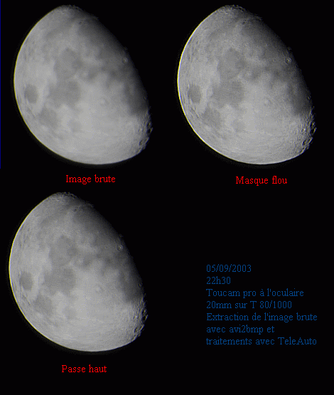

BRAVO Guilhem! Tu devrais essayer d'avoir des images plus grandes, sinon encore barvo, tes images sont déjà très nettes!
Ah, si je pouvais avoir une Toucam pro au lieu d'une toucam XS :evil: lol
Merci!
Pour ce qui est d'être net, les traitements font beaucoup de choses...
La mise au point est très simple, car c'est la même pour l'oeuil et la toucam (coup de bol??)

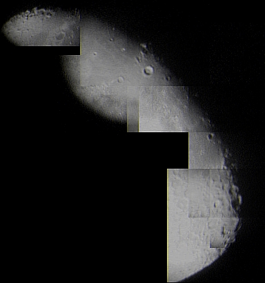

Aie Aie Aie... Il faut pas mettre le réglage automatique quand tu fais une mosaïque... Sinon la cam va sans arret éclaircir ou assombrir les images ce qui fait que quand tu les assemble elle ont pas toutes la meme teinte...
Quand tu fais une mosaïque, il faut mettre TOUS les réglages en mode manuel, ensuite bin tu règles le mieux possible et tu fais TOUTES tes images avec la même teinte et tu auras un bien meilleur résultat...
