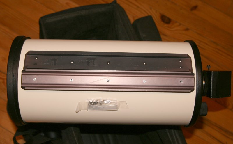

J'ai racheté d'ocas à un particulier un INTES 603 dont la queue d'aronde était a changer (de chez Optique Unterlinden).
J'ai donc démonté la lentille avant, percé des trous dans le tube, monter la nouvelle queue d'aronde à visser au lieu de celle rivetée et là ...gros doute le remontage de la lentille avant ?...:b::b:

Pour le changement de rail, il suffit de faire l'étape démontage ménisque.
Il faut faire attention en faisant sauter les rivets pop, à ne pas faire tomber de limaille dans le tube. En le posant le cul en l'air on évite les particules qui vont aller se loger derrière le primaire.
J'ai changé le rail sur le mien, enfin pour être exact l'opération était encours quand je l'ai vendu, il manquait les vis des extrémités. Le rail tenait par 3 vis et déjà c'était le jour et la nuit par rapport au rail branlant d'origine.
Le plus simple et malgré tout suffisant est de d'utiliser le pré-percage du tube.
Sur le rail que j'avais acheté chez OU, les trois trous centraux correspondaient mais aux extrémités il y avait deux trous au lieu d'un seul.
J'ai conseillé à mon acheteur de fixer les deux rails ensemble par les trous centraux qui correspondent pile-poil et de percer le nouveau rail en ce servant des trous de l'ancien comme guide et d'utiliser une fixation 5 vis à la place des 5 rivets pop.
NB: Le rail d'origine n'est pas très beau, mais c'est surtout la fixation des rivets pop qui prend du jeu. Un remplacement des rivets par vis-rondelles-boulons devrait déjà et à peu de frais améliorer le tube.
Avant que je n'opère, le nouveau rail posé à côté de celui d'origine:

A première vu la nouvelle queue a l'air plus robuste (épaisseur) que l'ancienne non ?

Et si tu virais les rivets pops et en lieu et place tu mets des boulons et écrous de 5 ou de 6(peu être repercer les trous des pops)
Pour avoir eu un intes M703 et cette fameuse queue d'aronde .... même en mettant des boulons cela n'ira pas. Cette queue d'aronde est légère, mince et ce qui est gênant c'est qu'elle n'épouse pas la forme du tube, eh oui elle est plate sur le dessus qui colle au tube, donc même avec des boulons, elle ballotera. Sincèrement, je trouve indigne qu'intes ai fait une telle queue d'aronde :grr
Enfin à priori ils remettent de vraies belles, épaisses et qui épousent la forme sur ceux d'aujourd'hui :) enfin je l'espère :(
Quentin==>C'est une idée , par contre faut trouver des anneaux au bon diamètre (le tube fait environ 200mm) :confused: et ça c'est pas évident....

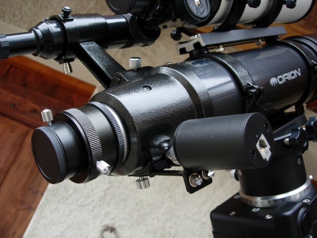

C'est quoi un accufocus ???:?:
C'est ça :
C'est le boitier cylindrique avec une prise ??
Et comment ça marche ?? (on dirait Michel Chevalet...:p)
C'est un "simple" moteur connecté à un boîtier qui contient une pile et des boutons pour aller dans un sens ou dans l'autre et un potentiomètre pour régler la vitesse. Mais il peut aussi être piloté depuis un ordinateur.
OK, c'est un moteur de mise au point...;)
Ben voui. J'aurais dû commencer par là alors. :)
