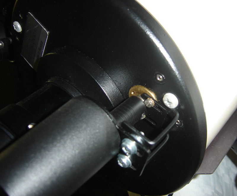

Si tu bricole un peu c'est vraiment pas dur d'adapter l'accufocus sur un 603 , voici le montage que j'ai :
J'ai fais ça rapidement pour voir si cela fonctionnait bien , si j'ouvre l'intes prochainement pour le changement de queue d'aronde je pense que je changerai le mode de fixation pour que le moteur de l'accufocus soit fixé sur le côté du tube avec un patte alu , car dans le montage actuel ça passe juste juste pour mettre un eos derrière...
