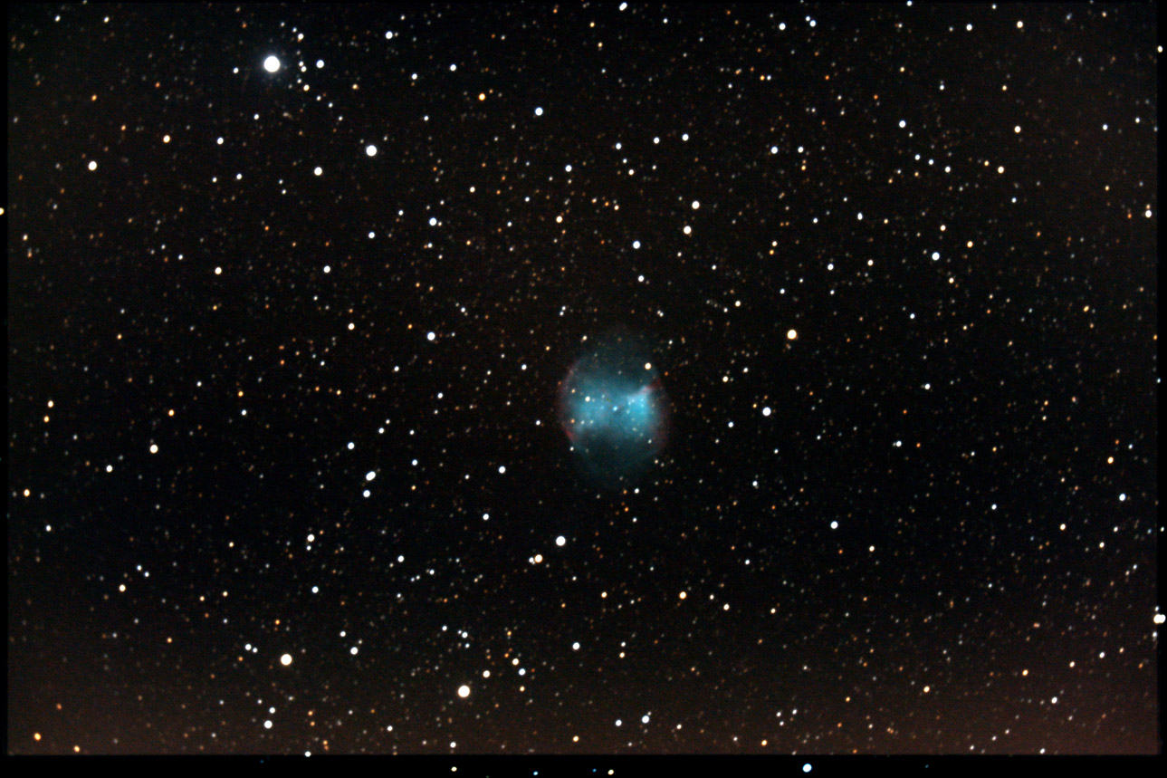

Alors qu'ici je commence à voir apparaître un coin de ciel bleu, je vous propose une petite prise qui était resté en stand by...
400D: 20x 135sec au foyer du C8 ouvert à 6.3
sur une HEQ5 goto
pas d'autoguidage
10 offset
8 dark
toujours pas de flat
l'image a juste été pré-traitée, registrée (appariement global: Affine) , colorisée et additionnée (Arithmétique).
Et un retrait de gradient polynomial (moyen/moyen).
Alors la chose qui me gène c'est l'espèce de barre noir due au décalage des images, c'est pas la première fois que je la rencontre, si vous savez comment la virer je suis preneur.
Merci
Merci
Dans Iris, tu tapes la commande "WIN" et tu pointes avec la souris le coin haut gauche et le coin bas droit (le tout en zoom x1).
20*2min, cest pas mal. J'attends le traitement final pour donner un avis pour l'image. Merci pour ta question je ne connaissez pas la commande sous Iris et merci à Christophe pour sa réponse.
Perso j'ai Je découpé en post traitement.
Tu recadres et tu découpes la barre noire en bas avec ton logiciel photo habituel.
Par la même occasion tu rognes un peu sur les 4 cotés de l'image pour virer le zone lumineuse parasite en bas de l'image (tout en conservant un centrage correct de la NP).
C'est pas mal pour un début, sans autoguidage et avec des poses courtes. Un léger défaut de suivi et une rotation de champ bien prononcée. Avec une bonne mise en station, tu devrait pouvoir résoudre en partie ces problèmes.
Pour la barre sombre, résidu de la combinaison des images, il suffit de faire un crop avec ton logiciel d'imagerie favori, PSP, PS...
Attention tes étoiles sont saturées. Pour les niveaux, il faut jouer principalement sur le point noir et le point gris, pas trop sur le point blanc, raccourci un peu rapide pour faire sortir l'objet mais au détriment des étoiles.

Perso j'aurais plus tendance à penser qu'il vaut mieux recadrer dès le départ, donc dans Iris et au plus tôt, afin que la différence de "qualité" de la bande ne joue sur les divers paramètres des différents traitements.
Par exemple, que donne la commande BG avec et sans la bande noire ? Et donc que vont donner les traitements qui peuvent dépendre de cette valeur ?
Voyez-vous où je veux en venir ?
Tout ceci sous réserve de faire une partie des traitements avec Iris bien sûr. Sinon, on peut effectivement recadrer plus tard.
Il y a du bon dans cette image !
Mais tu devrais reprendre la registration avec un QR2, image par image : et ça sera beaucoup mieux car ça supprimera la rotation de champ qui est assez visible.

Alors j'ai tester la commande "WIN" sous Iris qui permet de "rogner" les parties qui sortaient trop sombres.
le problème, c'est que j'ai un fond du ciel un peu trop sombre à mon goût, je file faire les courses et je vous montre :)
edit: QR2 = quotient rationnel? je vois pas comment ça améliorerai le problème j'essaierai.
En voulant bidouiller et en essayant de rattraper des zones exclues par Iris au moment de l'alignement tu risques de faire pire que mieux.
Pourquoi vouloir faire compliqué quand on peut faire simple ? hein ?
C'est assez paradoxal, tu veux utiliser des commandes Iris un peu plus tordues et hazardeuses et en revanche tu ne fais toujours pas de flat. Pas vrai ... ;)
Il vaut mieux recadrer et couper la bande sombre avec PSP, Photoshop ou autres. Cela demande 2 clics de souris et zou...
Alors finalement, j'ai suivi les conseils des christians, j'ai coupé sous photoshop ;)

accentuation des contours de la nébuleuse
j'ai rehaussé la courbe de couche rouge de la nébuleuse
léger flou gaussien sur les zones sombres

Tu shotes au crépuscule. Actuellement c'est super il me fait pas beau. Donc avec un ciel gris c'est tout bon.
Sinon tu fais une boite à flat dans une caisse en carton.

QR2 [NOM1] [NOM2]
Calcule une transformation affine entre les deux images pour réaliser la registration. Pour cela il est nécessaire de sélectionner trois étoiles. La transformation mathématique est :
X' = A X + B Y + C
Y' = D X + E Y + F
Les paramètres A, B, C, D, E, F sont résolus. Cette transformation prend en compte la translation, la rotation et le changement d'échelle entre les deux images. Par exemple la rotation de champ produite par un télescope azimutal peut être facilement corrigée.
Ton image en a besoin.... essaie et tu verras ;)
Procédure :
1- Lancer la commande QR2 et sélectionner trois étoiles dans la première image. Choisir si possible des étoiles distribuées suivant un triangle équilatéral et largement écartées pour un maximum de précision
2- Sélectionner les mêmes étoiles dans la seconde image (et dans le même ordre)
3- IRIS retourne les paramètres de la transformation affine et modifie la seconde image
4- recommencer la même opération pour toutes tes images
Edit : l'ensemble de ces informations sont extraites de l'aide IRIS disponible sur le site de C Buil
