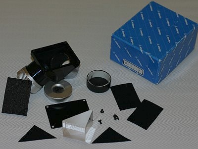

Matériel : un RC taka flanbant neuf ou d'occasion , feutrine et mousse teintée dans la masse en noir

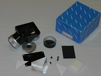

L'objectif est ici d'eradiquer toute source potentiel de reflet interne. Or en réalisant une autopsie de la bête, on remarque sans mal que le matériel d'origine n'est pas tout à fait au niveau de ce que l'on pourrait attendre de la marque.
les cales sont en carton blanc ?!
la partie allant sous le prisme est certes en carton noir mais celui ci n'est pas parfaitement mat.
le bloc de mousse qui assure le maintien du prisme ne couvre pas toute la surface du prisme
Bref, on remplace tout ce qui est en carton par de la feutrine autocollante. Seul les deux triangles de feutrine auront besoin d'être collés. Les rectangles ont été simplement empilés sur le prisme (2 au total). Pour finir un bloc de mousse à la bonne dimension qui permettra de plaquer uniformément le tout.
Avant optimisation
Après optimisation !
résultats : aucun soucis ! efficace et simple a réaliser.
