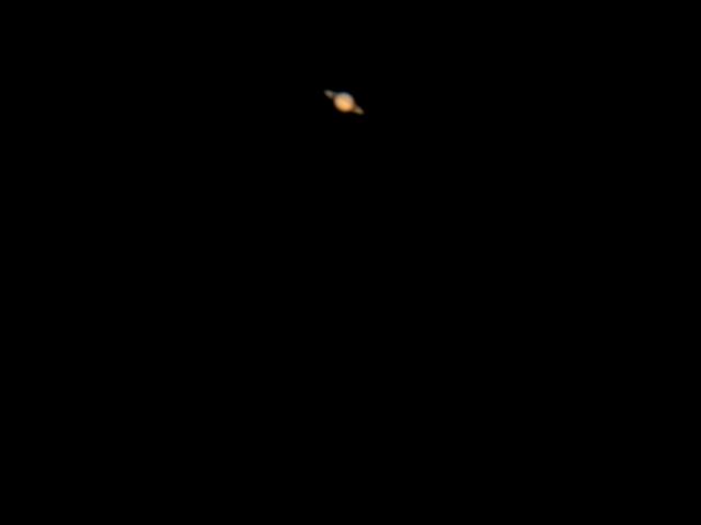

J'ai essayé de prendre ma première saturne à la Webcam.
Après traitement sur IRIS, l'image est loin d'être correcte (pas de détails).
Le premier problème auquel j'ai été confronté c'est le paramètrage de la SPC900. Savez-vous s'il existe un tuto (en particulier pour faire du planétaire) pour régler l'acquisition avec cette caméra.
Ensuite, j'ai eu des difficultés à mettre au point, ça bouge dans tous les sens sur l'acran des que je touche le PO, mais en tatônnant je me suis repéré sur un satellite que j'ai essayer de rendre le plus ponctuel possible (avec Crayford de l'XT10i sur plate forme). Quand j'ai fait la MAP, l'image étant en surbrillance et je captais les satellite de Saturne. Après avoir mis le gain au mini, je ne les voyaient plus, mais par contre l'image était plus correcte. Je pense qu'il y a encore une grosse marge de progrès sur la MAP et dans le paramètrage du drivers de la SPC900. De plus, l'échantillonnage est de 1' env. ce qui est fort, il me faudrait une barlow x2 ou x3.
Je joins la photo :(traitée sur IRIS (10 meilleures de 300 poses en auto), au cas ou certain pourrait me dire ce qu'il faut corriger de visu.
Utilise un moteur de mise au point genre autofocus (ça bouge plus du tout) il te faut grossir car mettre au point sur une si petite saturne dur dur. N'oublie pas de collimater le scope grosse différence. D'abord mettre la cam en mode automatique attendre un peu puis décocher (sur qcfocus par exemple). Le gain doit être au alentour de 70% ensuite régler la vitesse, saturne trop petite est très lumineuse. Se mettre en mode optimisé sur la webcam à 10 im/s, j'ai un xt10 et j'utilise la projection par oculaire pour atteindre un F/D 30. Tu peux utiliser une bonne barlow (sinon passe ton chemin) la powermate 5X.
Utilise WcCtrl pour régler la caméra avantage simple tu peux enregistrer tes réglages donc gain vers 70 gamma à zéro ensuite vitesse (shut) puis luminosité pas trop. Ici Qcfocus et Wcctrl http://jm.dutertre.free.fr/logiciel%20d%20astronomie.htm
