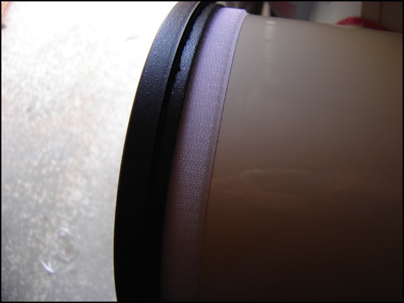

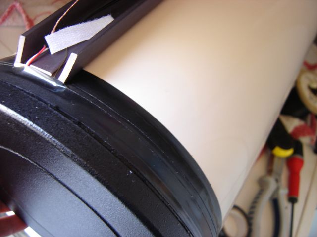

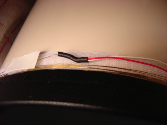

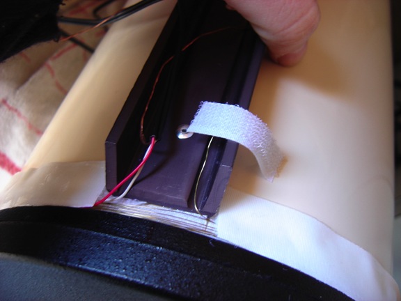

Voici quelques photos :
Collage d'une bande velcro pour "l'accroche" du fil résistif :
Mise en place du fil résistif et soudure du fil d'alim dessus :
Mise en place de l'autre partie velcro , qui vient donc englober le fil résistif :

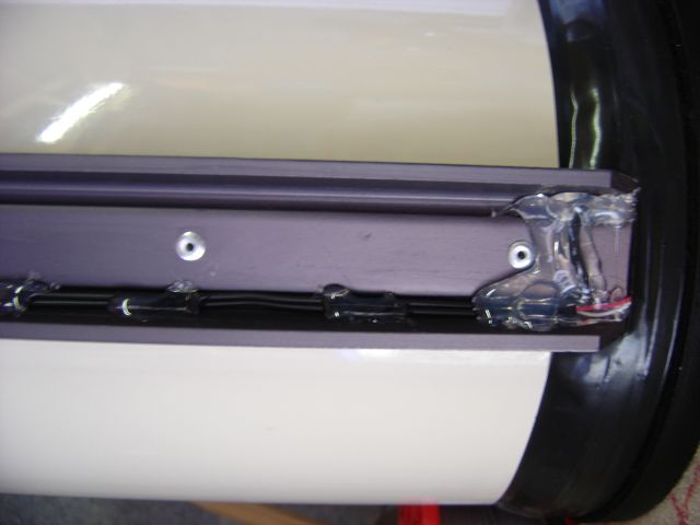

Et voilà :
Je me suis inspiré de cette page :http://pagesperso-orange.fr/jp.bousquet/resistances.htm
