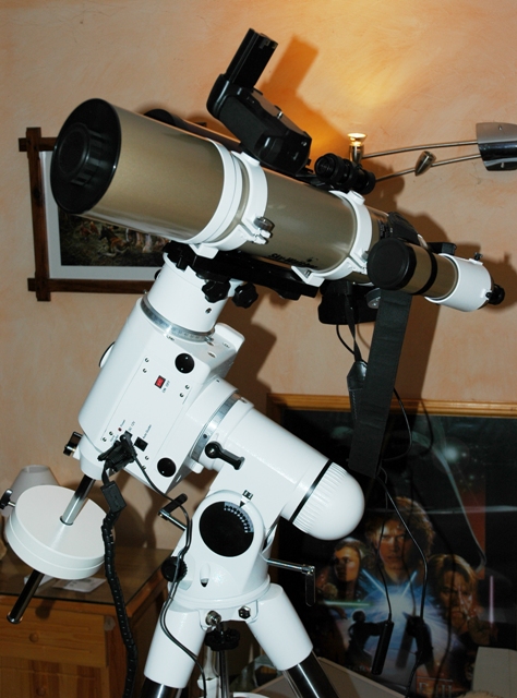

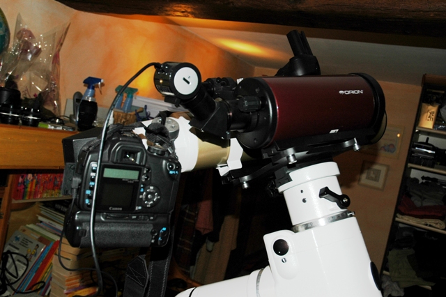

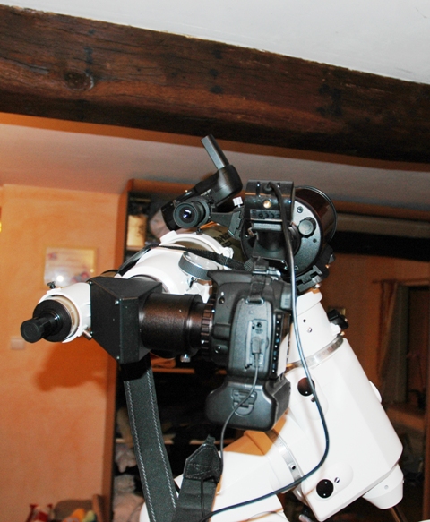

Me revoilà! Je me suis enfin décidé samedi dernier. Finalement et après beaucoup, beaucoup de réflexion j'ai opté pour une EQ6 pro goto+ED80 SW. Voilà quelques photos du montage que j'ai assemblé sur une platine "maison". Voilà pour la config:
  • Webcam SPC900+ réducteur de focale 0.5x
  • EQ6 pro goto
  • Alim Adhoc
  • ED80 Skywatcher
  • Canon 350D au foyer de l'ED80 avec une bague T
  • un grip nikon sur l'ED80 pour mon D70s
et les clichés:
Voilà il n'y a plus qu'à installer tout cela dans l'abri qui est bientôt fini, manque quelques finitions, deux jours de boulot et ça devrait être bon!
A tout cela, il me manque peut être un comparateur (j'ai vu que beaucoup l'utilisent pour la mise au point avec un APN) et l'interface usb d'autoguidage pierre astro et bien sûr du beau temps :)
BROXOT
Modifié par broxot
Salut bien belle installation que tu as là :god: chapeau :pou:
Juste une petite remarque comme ça en passant:
pourquoi le reflex derrière le renvoi coudé? tu gagneras en rigidité et en "piqué" si tu utilise ta lulu comme un objo! sans intermédiaires quoi.
je me suis fait la même remarque, mais après j'ai pensé que sans renvoi coudé le foyer sera beaucoup plus loin
est ce encore accessible sans tube allonge ?
est ce ce sera vraiment plus stable si on est en bout de réglage ?
bonjour à tous,
Oui, en effet vous avez raison, j'ai assemblé le tout pour voir si tout allez bien. Mais pour la prise j'enlèverai le renvoie coudé.
Quand j'aurais tout installé, je posterais des photos de l'ensemble et j'espère bientôt de jolie photos :)...
Encore merci et @+
BROXOT

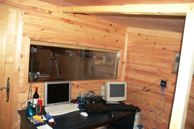

Voilà je me pose une question sur la température mini que peut encaisser le matos astro, ordi compris. En faite le cabanon astro que j'ai construis est muni d'un radiateur éléctrique, mais dois-je le mettre hors gel ou le faire fonctionner plus fort. Sachant que dans le cabanon je compte laisser la totalité du matos astro + les ordis, etc... Que faite vous dans votre cas et que me conseillez vous?
Merci
BROXOT
Merci
BROXOT
Je ne crois pas que l'électronique souffre du froid. par contre, l'humidité sur le froid, ce n'est pas bon
personnellement, j'essaie de soigner la ventilation
j'ai mis un petit groupe vmc qui extrait en partie basse, l'entrée d'air se faisant naturellement par la bordure du toit coulissant
ayant la même température que l'extérieur, il y a très peu de condensation et le miroir est toujours à température
voila
Merci
BROXOT
Il est vrai que dans ton cas il y a un petit isolement entre la partie "bureau" et la partie "coupole" donc peut etre que tu peux te permettre de chauffer un peu le bureau
mais je ne vois que des inconvenient au fait de chauffer, tu risques de créer de la turbu à proximité du cabanon et donc du tuyau !
la plus part des appareilles électroniqueq sont donnés avec des temperateure de fonctionnement positive, et pour une utilisation interieur (donc à humidité moindre qu'en exterieur la nuit)
par conséquent humidité + gel ne font pas bon menage.
comme se proteger du gel = chauffage et chauffage = turbu, mieux vaux se proteger efficacement de l'humidité.
perso j'ai obté pour une aeration naturelle (le cabanon est loin d'etre hermetique, il a des ouvertures naturelles entre les planches...coulisse du toit, ...) et j'ai ajouté un absorbeur d'humidité à cartouche (il faut vider à la main de temps en temps, et remettre une recharge d'absorbeur tout les 3 mois)
Belle réalisation Broxot ;)
Pour le matos électronique , personnellement je n'ai jamais eu de soucis avec le froid , par contre avec l'humidité oui !
Au contraire même , mon ordi portable est content de travailler quand il fait 0° , le ventillo de proc ne se déclenche presque pas :be:
Le soucis est l'humidité , quand ça commence à dégouliner et que ça condense un peu partout c'est pas trop bon...
Seb
merci de vos commentaires, l'absorbeur d'humidité semble une bonne idée pour lutter contre l'humidité. Donc pour résumer je place le radiateur en hors gel et je met un absorbeur d'humidité dans la salle de contrôle.

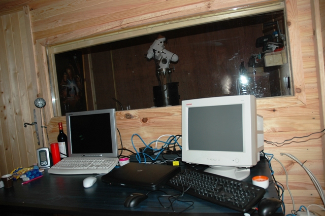

Voilà j'ai fini l'installation des PC, hub, réseau, dossier partagés, câbles (au final j'ai percé la cloison, tout ça pour ça!). J'ai mis le radiateur sur 5 à 10°C dans la salle de commande et dans l'autre il fait environ 3 à 4°C de plus qu'a l'exterieur c'est-à-dire une température proche de zéro. Le véritable problème est bien l'humidité, la monture ainsi que le pilier PVC sont convert d'humidité le matin, mais bon rien d'inquiétant tout de même. Je vais mettre un déshumidificateur à grain dans cette pièce, il risque de se remplir vite en hiver, mais bon...Voilà pour le topo sur l'avancement, j'ai commander les câbles de chez pierro astro, y a plus qu'a...ET surtout vivement un ciel dégagé que je puisse tester tout ça!
BROXOT

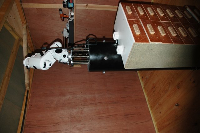

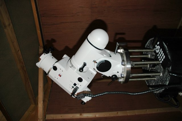

bonjour à tous
Voilà quelques petites photos récentes:
en apparté: un petit truc qui m'a posé quelques problème; c'est l'instalation du réseau, plus particulièrement le raccordement à la box. Mon cable RJ45 fait 100m, et le ping à la box ne marchait pas, par contre avec un cable de 10m ça marchait. La solution est de mettre un hub, qui réhause le signal et permet la transmission et donc d'avoir le net. Voilà pour l'info

Bonjour. Sur ta dernière photo, il me semble voir une plaque d'isorel en sous face de toiture : c'est indispensable si tu utilises ensuite une couverture métalique simple peau. Cela évite les chutes de condensation. En revanche et pour ma part (recul d'environs cinq ans) je placerai un polyane supplémentaire au dessus de l'isorel : le mien a gonflé.
Bien cordialement.
Norma
