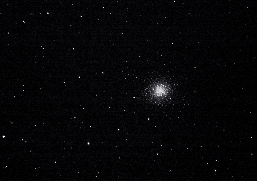

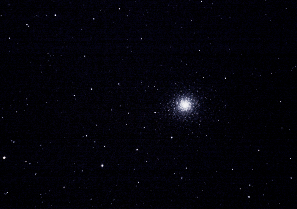

voici donc ma première image de M92
soit 15 poses de 25s (pas d'autoguidage) du 400D au foyer SW 200/1000
tout cela concocté sous DSS et un peu Photoshop pour les niveaux moyens
C'est bien comme image, les étoiles n'ont pas bougé. J'ai aussi un SW 200/1000 + canon EOS 300D
Si je fais 25 sec de pose avec ma HEQ 5 de base, les étoiles trainent !! malgré une bonne mise en station: c'est donc ma mécanique qui déconne

j'ai tout démonté et graissé au téflon pour l'améliorer un peu, et comme c'est un poste fixe, la mise en station est au top
disons que jusqu'à 40 s cela ne file pas trop
lorsque la cible est haute, vu le poids du 400D, c'est difficile à équilibrer
je songe à me faire un contrepoids déporté près du primaire à l'opposé du PO

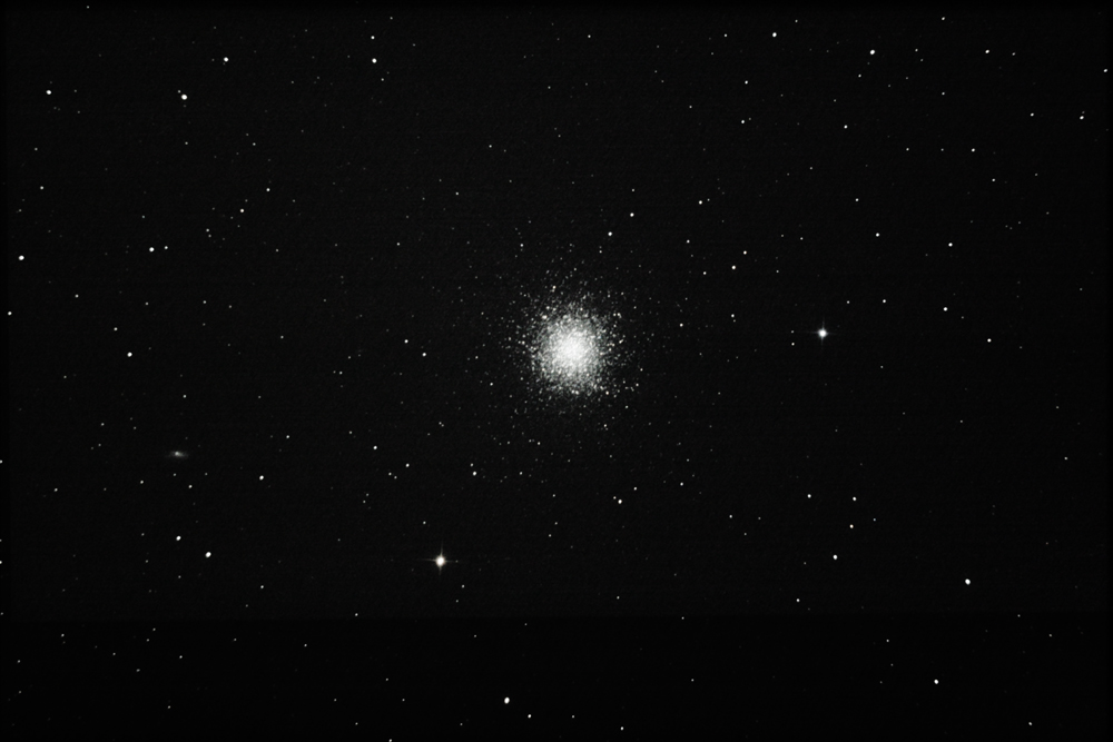

en fait je me suis grossièrement trompé d'image!
il s'agissait de M13
M92 c'est moins explosif:
milles escuses
Belle images pour un travail sans autoguidage.
Lorsque que vous faites des séances photos mettez le PO vers le bas // à la barre des poids, cela réduit le besoin de contre poids.

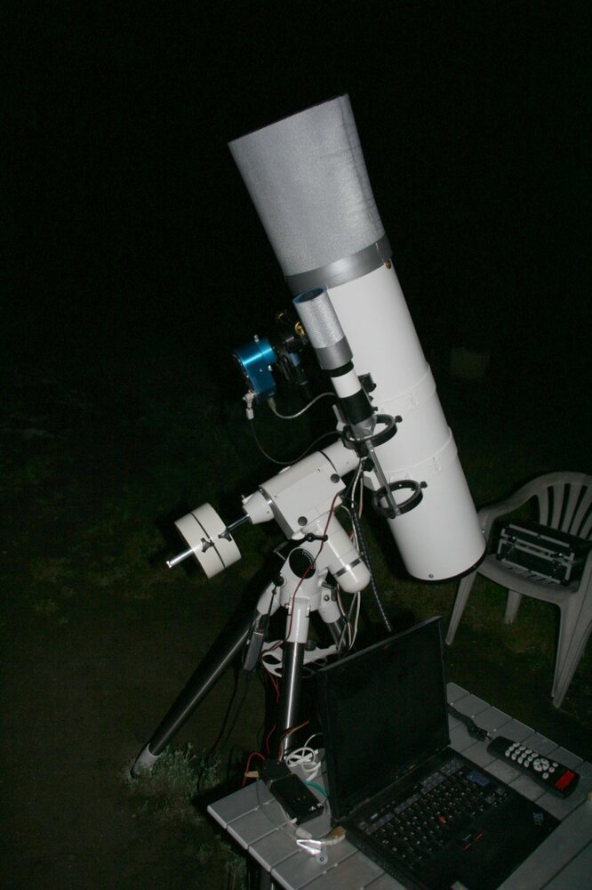

Sur la photo j'image, il y a 3 jours, M101 avec l'artemis285+roue à filtre: près de 1 kgs pourtant les poids sont au milieu de la tige et c'est parfaitement équilibré.
Guidage avec le chercheur 8X50. 92% d'humidité donc "les rallonge!s".

On ne voit pas souvent M92.
L'image est fine et sans bougé.
Suggestion : essayer de décramer le centre de l'amas au traitement, avec utilisation d'un calque si besoin.

Quand j'ai vu ta première photo, je me suis dit, "tiens, j'ai pas souvenir d'un amas aussi fourni..."
Mais je te rassure, tes deux photos sont superbes !!!!
pas mal ce petit m13 (sauf la partie noire sur le bas de l'image ;))
pour m92, le traitement n'est pas du tout le mm, plutot dans les teintes bleu marine.
ah ça c'est une idée que je vais essayer dés que je peux
avec un petit lien de sécurité tout de même (mon PO n'est pas un modèle de serrage)
j'ai un peu bâclé le traitement pour M92 car je n'ai que 7 poses et un dark
ce qui a m..dé, c'est que j'ai voulu lancer deux instances de DSS en même temps M13 et M92 et il s'est un peu mélangé les pédales
