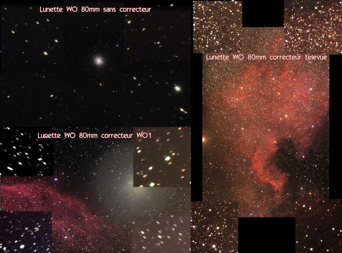

Voici à partir de 3 images, le comparatif des 3 dispositifs suivants:
1) M13: lunette WO d=80mm f=555mm
2) Holmes et California: lunette WO d=80mm f=555mm + réducteur (x0.8) /correcteur William Optique I
3) North America: lunette WO d=80mm f=555mm + réducteur (x0.8) /correcteur Televue

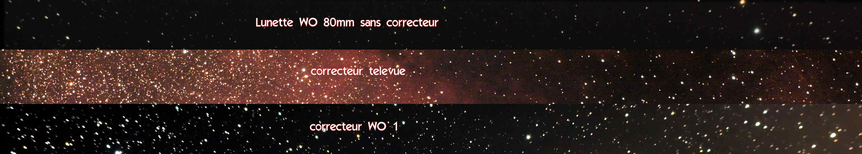

images entières avec les 4 coins de chaque image
la partie supérieure de ces 3 images (réduction 70%)

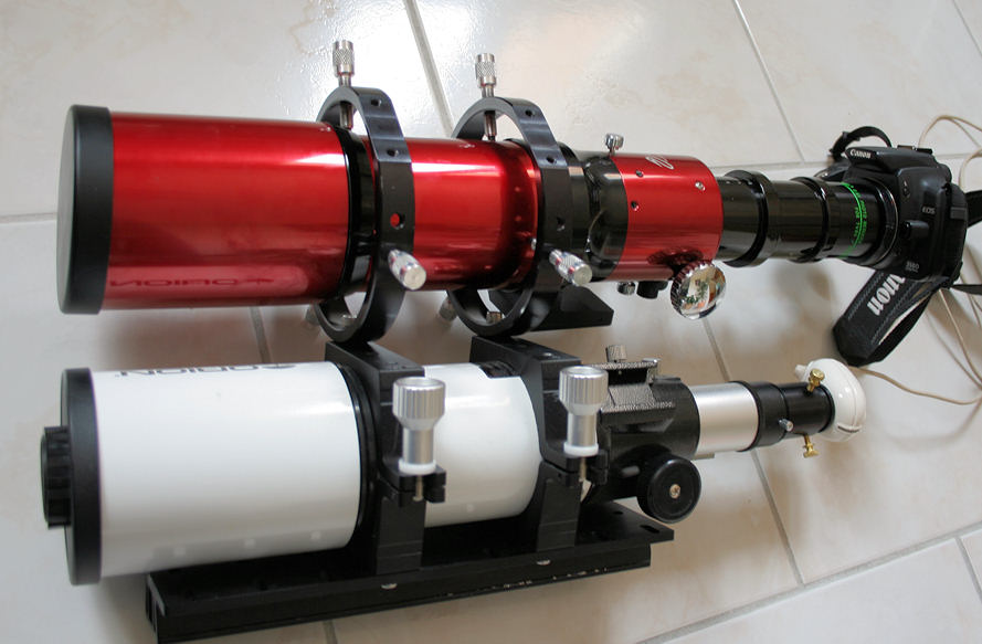

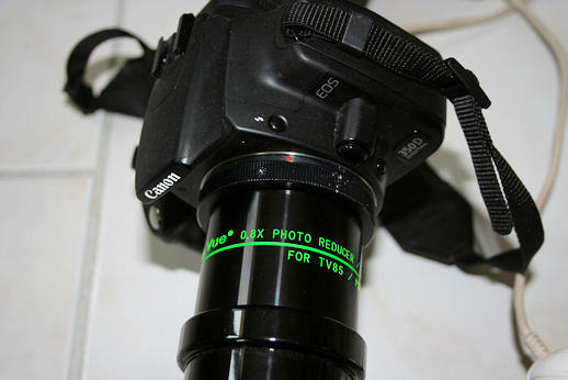

photos du matériel:

Un peu large pour une lecture facile !
Je trouve l'image avec le correcteur 1 pareille (en tout cas pas franchement meilleure) que sans le correcteur !
Par contre le second correcteur (le #3 si j'ai bien suivi) rempli parfaitement son rôle et les angles sont superbes (l'image aussi, surtout pour une image d'essai).
