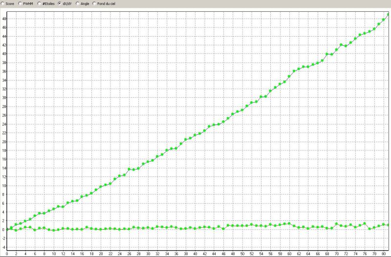

Voila ce que cela donne sur un suivi avec DSSLive:
M48 le 13 mars 2008, 84 poses de 2 minutes avec la megrez 72 et l'artemis285, abcisse le numéro des poses, ordonnée les pixels de décalage, les poses sont dans l'ordre n°0 la première, la dernière n°84
Norlamement toutes les 5-7 poses j'arrète et je recadre, ici j'ai laissé aller pour faire cet enregistrement
Ici la photo
