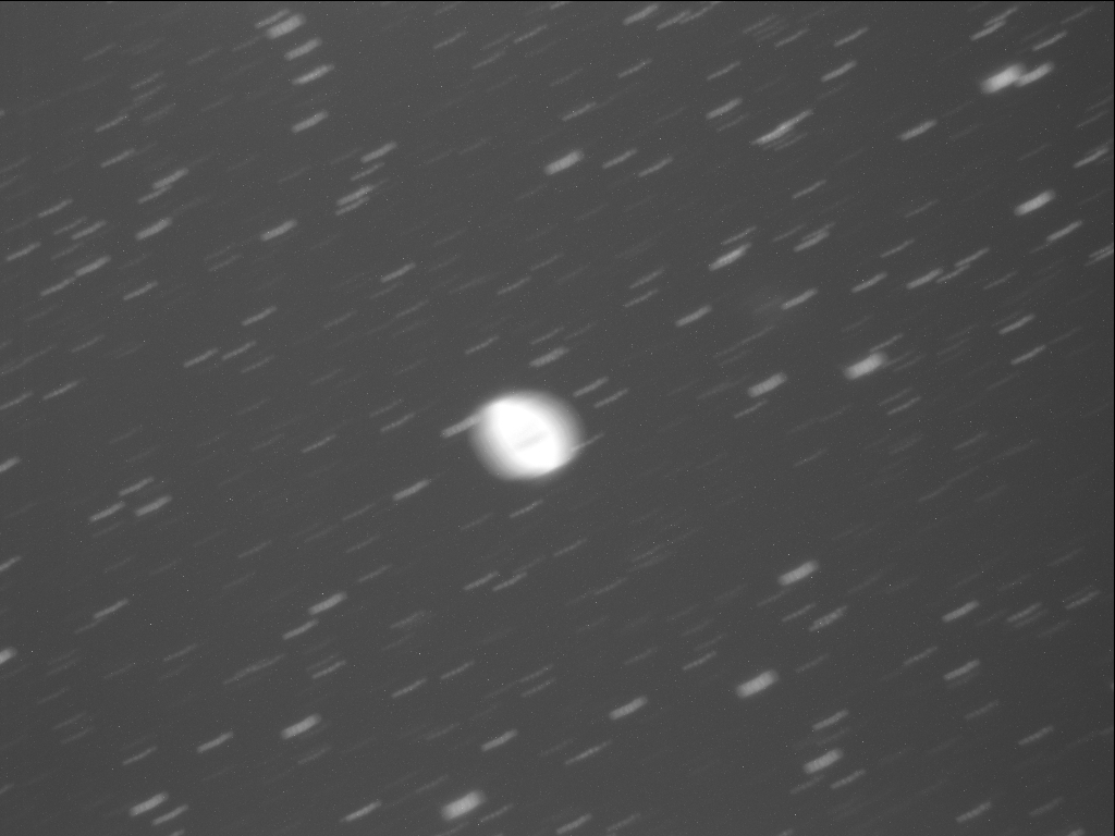

Voici deux exemples de dérive.
Dans les DEUX cas, l'etoile guide est restée sagement à l'intérieur du cercle de guidage, qui faisait... 8 pixels de large.
M57, 20 poses brutes de 2 minutes, sans registration.
M63 10 brutes de 2 minutes, sans registration.
On peut constater que ce n'est pas linéaire...
Axel

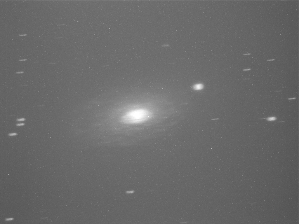

Aller un photo de m51 non registrer.Bon sa sert pas a grand chose mais bon.
La capteur n'est pas horizontale.Le filler est l'axe E/W
7x5'
