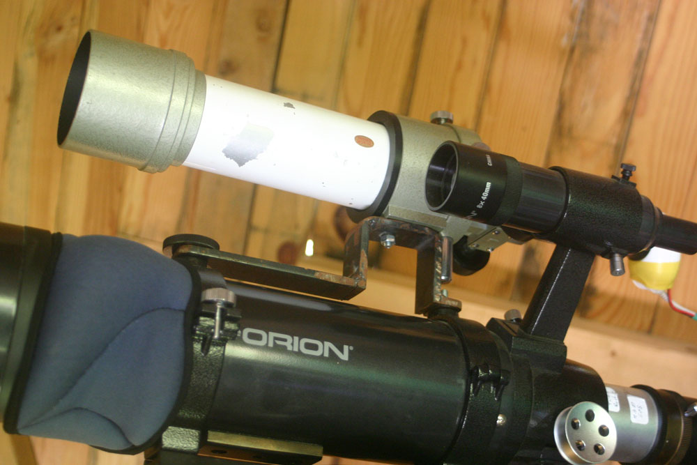

Voici le montage
le truc bleu est ce lest acheté chez décamachin !!!!

Voici le montage
Quant je voir ton montage et le mien ou celui de chamois je me demande comment tu na pas de torsion.
Par rapport a toi on n'a fait dans le lourd :p

Voici le montage
OK, Vu.
Je croyais que c'etait sur la lunette guide que le decatruc était mis...
Et là je suis encore plus perplexe... Je ne comprends franchement pas comment ton probleme s'est reglé en mettant le poids sur l'instrument qui fait l'imagerie...:b:
Vu que si flexion il y a elle se situerait en deux endroits possibles :
1 - Sur ton "U", mais là vu l'epaisseur du truc j'en doute...
2 - Sur l'anneau de reglage de la lunette guide, et là je comprendrais mieux.
Cet anneau de reglage, (fabriqué par Vixen) je n'ai jamais vu un truc aussi merdique. J'en ai eu un sur le GP200 de mon club, et le truc, reglable par 2 vis, a aussi deux ressorts, qui eux, peuvent flêchir. Cependant moi j'avais une 60/700 pour le guidage (ce qui induit du couple dés que tu mets quelquechose un peu lourd sur le porte-oculaire) alors que ta lunette semble beaucoup plus courte, une 400 ou 500 à ce qu'il semble ?
Axel
