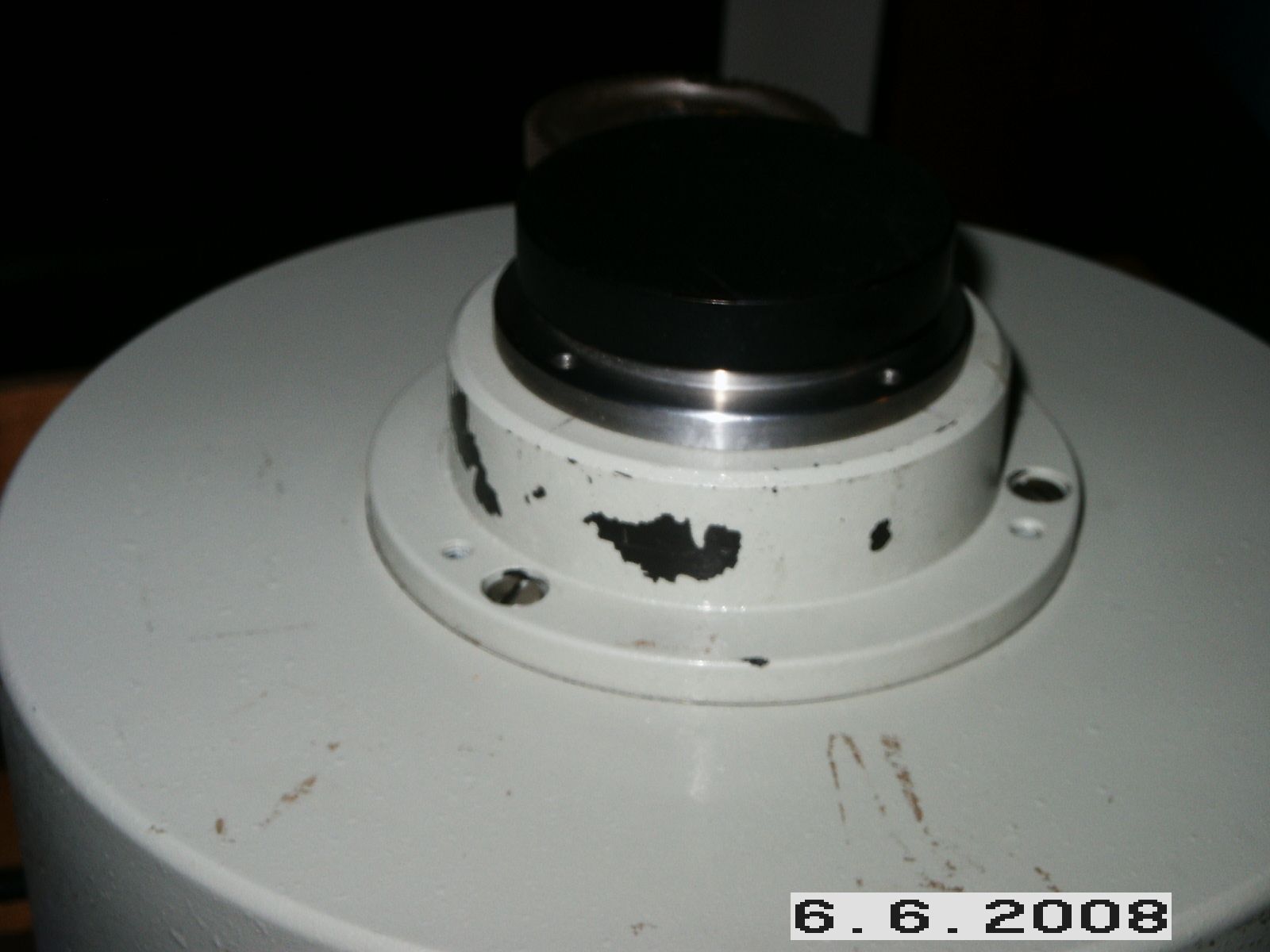

Voila : je viens d'obtenir un INTES alter M603 d'occas.
quand j'ai eu le vendeur (fort sympaqtique) au téléphone, il ne se tarissait pas d'éloges sur son matériel....
en parfait état.....
super optique....
un peu "tuné" par le précédent proprio (ah c'est pas une première main ??? "non mais l'ancien proprio était un gars sérieux...." ah bon ..OUF) pour le bouton de MAP..."t'inquiètes pas... il est un peu plus dur mais c'est parce qu'il a été réglé exprès comme ça"... ah bon .....
Une superbe boite de transport "maison"
bref que du bonheur !!!!:rolleyes:
MAIS A LA RECEPTION .....:cry:
le bouzin (le checheur aussi) peinture toute écaillée.
manque des vis sur le support du chercheur.
mais pire.....: barillet du ménisque A L'ENVERS !!
le ménisque couvert d'empreintes digitales A L'INTERIEUR !!!
le secondaire se prend pour un "derviche tourneur" et tourne sur lui même completement libre , donc imossible à collimater en l'état....
le bouton de MAP tuné : en fait un hideux engrenage en métal embouti de force sur la commande de MAP et tenu par deux vis...une HORREUR !!!
etc....
j'ai donc pris mon courage a deux mains et j'ai entrepris le démontage....j'étais pas au bout de mes surprises :confused:....une fois le barillet oté, j'ai cosntaté que le ménisque n'était tenu que par 2 rondelles (une disparue !!!) il était temps...
puis une fois la mécanique démontée lorsque j'ai mis la main au fond du tube pour tirer le primaire, j'ai senti quelque chose de collant :b:....et j'ai retiré...DU CHATERTON NOIR sur la commande du tube du primaire.....incroyable. !!!
pour la mécanique de MAP elle n'a pas l'air d'avoir trop souffert mais manifestement elle a été démontée/remontée en négligeant complètement les réglages et le système à ressort circulaire du petit pignon...et de plus AUCUN GRAISSAGE !!!! le teflon complètement SEC..
j'ai donc tarminé le démontage.
j'ai rangé toutes les pièces optiques soigneusement emballées en attendant le nettoyage.
j'ai poncé le tube ainsi que le chercheur
j'ai passé une couche d'après.
Demain je passe la première couche de peinture....

BREF....maintenant voila ma question.... comment faire pour démonter cette cochonnerie de support de secondaire afin de le resserrer sur le m"nisque pour qu'il arrète de tourner sur lui même.
En façade il y a 6 vis
3 cruciformes (pour la collim) et 3 micro vis sans tète ....

Pour ton secondaire, je sais pas, mais j'ai beaucoup aimé la pièce en zamac pour l'assemblage de meubles Ikea, sur la première série, ainsi que le chatterton de fil de terre sur la seconde...
Y a quand meme des gorets!!!
J'espère qu'y z ont pas nettoyé les miroirs au scotch-brite...
Bonne chance.
BGI
Non mais attend c'est quoi ce truc !!!!!!!
Ta vériffier le miroir car là je prend peur a voir ça .
Remonter le ménisque a l'envers faut étre fort mais mettre du chatterton là franchement sa dépasse tout.
Et je parle pas de l'engrenage monter au burin .
oui ça fait peur:cry:
mais curieusement je ne pense pas que la personne qui me l'a vendu était au courant...
je pense que le tube a juste "voyagé" entre ses mains.
peut ètre a t il essayé car il parlait du tube en ayant l'air de savoir de quoi il causait..."longue focale" parfait pour du planétaire... photos avec ma webcam ...." etc etc...
Franchement je sais pas quoi penser..
Bon de toutes façons maintenant que je l'ai je vais faire avec.
Concernant le primaire , il n'a pas l'air d'avoir été tripoté, c'est déjà un bon point.
Le ménisque est dégueu , mais apparement pas rayé (je vais vérifier à la loupe mais je ne le sens pas abimé, juste sale.
le secondaire n'a pas l'air esqunté non plus malgré son sens giratoire:confused:..
Mais je relance la question : si vous savez comment ça se démonte....je voudrai pas l'abimer ce serait con :be:
Merci d'avance.....

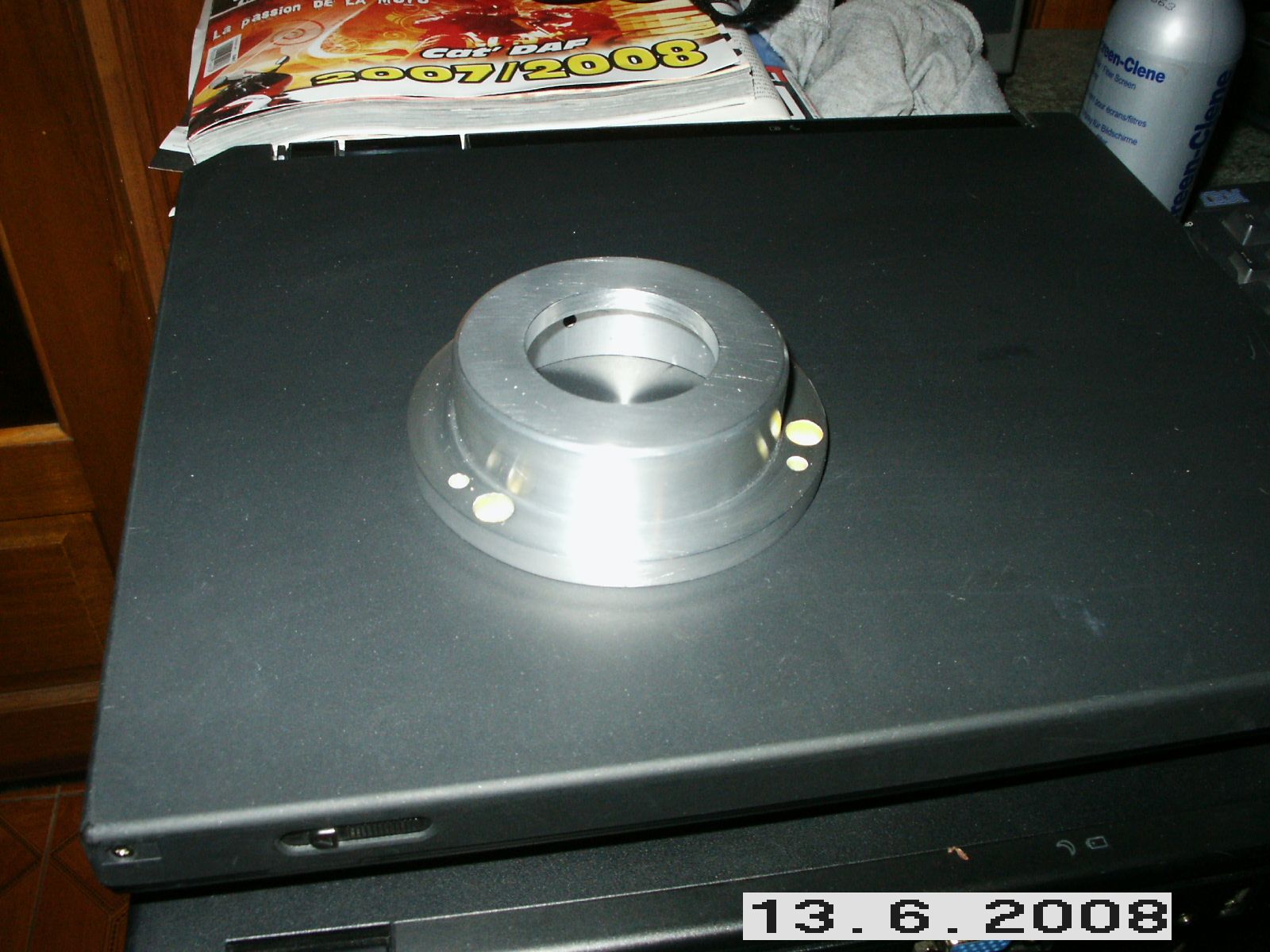

avant
après
plus joli n'est ce pas ???
et j'en suis à la deuxième couche de peinture sur le tube et le chercheur.....c'est bôôôôôôôô :wub::wub:

ahaaaahh :be:... Luc... t'es un habitué de l'alu brillant toi ;)....
Môssieur est connaisseur.
Bon là c'est pas fini..
à la la paille de fer 00 et du polish + ouate, je pense pouvoir arriver très rapidement à un poli "miroir"..
je l'avait déjà fait il y a plusieurs années sur ma première moto qui avait plein de pièces en alu.
(platines de repose pied, etc)...
c'est beau quand c'est fini,
mais dis moi Luc.....peut on conserver le brillant , si uoi de quelle manière ??
un produit à passer ? un vernis ?? :?:

Toutes les pièces alu du 625 ont été brossées puis laissées sans rien dessus.
Il devrait se ternir lentement (dixit les réponses lorsque j'avais posé la question) puis ne plus bouger.
Pour le moment il brille toujours.
Un vernis (bien le choisir) ou mieux une anodisation (voir sur internet comment procéder ou trouver quelqu'un qui le fait) pourrait aller.
