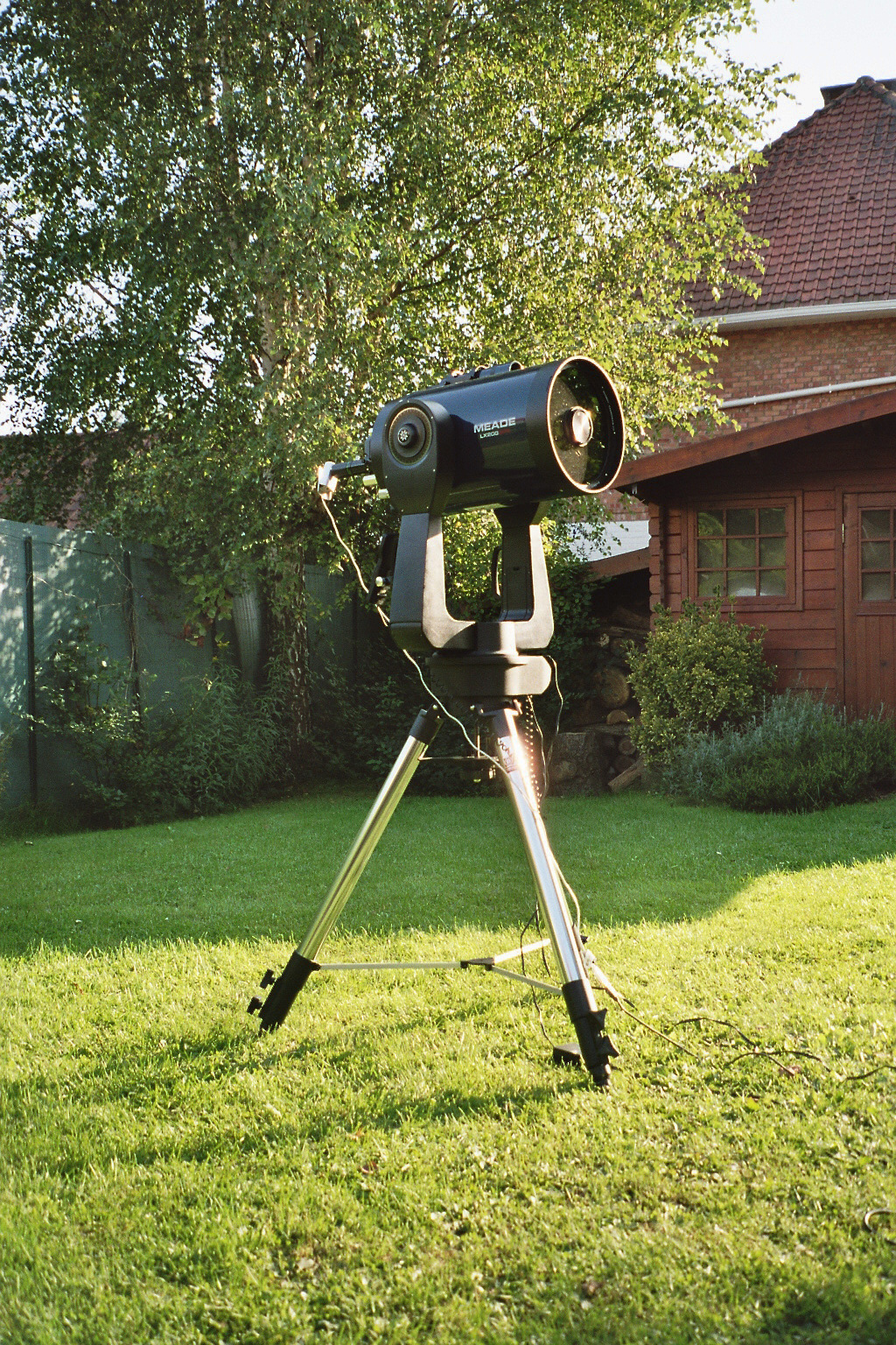

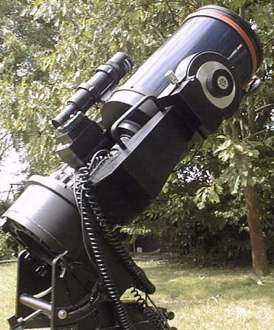

Bon, le prob du jour est celui de la mise en station d'une Table équatoriale soutenant mon vieux LX sur monture à fourches.
La base est équipée du moteur de suivi (à vitesse variable pour compliquer tout le bazar et faire que je ne sache pas si c'est mon réglage qui est faux ou le moteur qui est à la peine !!!)
Dans certains articles sur la mise en station, on me montre cette image-ci :
Où est le Nord, où est le Sud ?
Le tube doit-il être aligné dans l'axe de ses fourches ?
Perso, j'aurais eu tendance à le placer perpendiculairement aux fourches, comme ceci :
Donc, je suis un peu paumé, parce que je ne sais pas où est la vérité ...
Et que quand je fais comme je pensais (style deuxième cliché) pour viser la polaire, puis que je veux regarder un objet sur l'Est, le tuyau prend des postures psychédéliques avec tous les axes croisés de manière invraisemblable...

un peu inquiétant ton départ en astronomie,en effet si tu ne sait pas où est le nord et le sud je crois que tu peut attaquer la pâtisserie,sinon les deux méthodes sont bonnes d'après les photos.
Une est en mode alta,l'autre en mode équatorial

La question était, concernant le Nord et le Sud sur la première photo, le tube pointe-t-il vers le Nord ou vers le Sud ... puisqu'on dit toujours qu'il faut viser la polaire, mais que sa position (aligné avec les fourches) ne me semble pas très conventionnelle. Et que j'ai lu qu'il fallait dans certains cas pointer vers le Sud céleste ... Pourquoi ? Mystère del'Univers ... ;)

Si tu as une table équatoriale la position de départ doit être identique à la première photo et tu doit orienter le télescope vers polaris tout en gardant cet alignement tube fourche,ensuite comme tu n'as pas de goto il te suffit de choisir un objet dans le ciel et d'allumer tes moteurs de suivis .
Si tu n'as pas de table alors tu ne peut pas avoir de suivis ce qui explique pourquoi les étoiles ne reste pas dans l'oculaire .
Comme la première photo ?
Bon, je comprend pourquoi rien ne va comme ça doit alors !
Donc, la lame du scop pointe vers polaris, et ... La table, j'effectue son alignement sur le Nord, j'imagine ? (pour parler avec mes mots à moi : le côté relevé de la Table est vers le Sud, alors ? Etant donc entendu que le côté de la table fixé au trépied, lui, est orienté vers le Nord ?)
Normalement sur ta table il y a un petit repère sur lequel tu doit positionner le o° de la base du scope,ce repère doit être orienté vers le sud c'est à dire que la partie relevée de la table est vers le sud ensuite tu doit mettre la table le plus possible de niveau et la les fourches du tube doivent être parallèle au sol comme sur la photo.
Il faut imaginer que sur la photo la mise en station est bonne et que dans l'oculaire on voit polaris

Mon problèmé était simple, le côté relevé de ma table était orienté plein Nord, et le tube dessus .. aussi ! Donc, forcément, mes étoiles se précipitaient vers la sortie !
Juste une chose que je ne pige pas encore très bien, c'est quand tu dis que "les fourches du tube doivent être parallèle au sol comme sur la photo."
Les fourches ne sont pas parallèles au sol, ou je n 'ai de nouveau rien compris ?

Si tu trace une ligne imaginaire qui traverse le tube en passant par le milieu de chaque extrémités des fourches tu obtient une ligne parallèle au sol,là faut que j'me gratte pour une meilleure explication:be:

Je dois dire que la conjonction de l'image de BRT31 et des explications de Domi font que maintenant, je pense avoir bien compris... et cmme je le disais précédemment, j'avais orienté la table à 180°, donc, ça pouvait pas marcher !
Question subsidiaire, devant la photo de BRT (que je pique pour la lier ci-dessous) ... comment fait-on pour observer la Polaire à travers le scop, dans un montage pareil ? ;)

Tu auras besoin d'un renvoi coudé pour faire ta mise en station , tu pourrais te servir uniquement du chercheur mais tu ne sauras pas si celui ci et l'oculaire seront alignés tous les deux sur polaris.
Toutefois pour une mise en station approximative cela peut être suffisant mais pas très pratique pour l'observation
