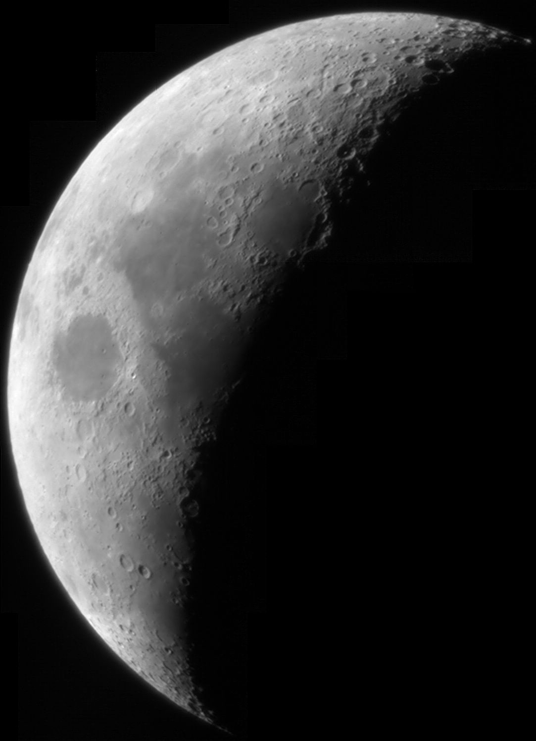

Malgré une faible activité sur le forum, je fais toujours de l'astro :)
Il y a peu de temps, je me suis acheté une nouvelle webcam, une SPC900. Avec les membres de mon club, nous avons enlevé la bague et j'ai testé cette webcam quelques jours après sur la lune avec des conditions vraiment pourries.
Voilà le résultat :
Et les conditions de prise de vue :
Nom du CROA : lune
Lieu : France : La Meilleraie-Tillay
Latitude : 46°44'00'N
Longitude : 00°51'00'E
Date : 08/06/08
Heure de l'observation : 23h -> minuit
Durée de l'observation : 1h
Instrument : lunette paralux
Diamètre/Focale : 60/900
Monture : Eq1
Seeing S: 3-4/10 ça ondulait pas mal !
Transparence T: 6/10 un léger voile nuageux il me semble
Pollution lumineuse P: 5/10 lampadaires allumés
Température : 22°C
Vent : 6/10 un vent léger et continu
Objet Photographié : lune
WEBCAM toucam pro III
Logiciel d'acquisition : QCfocus
NB images/s : 10
Nombre de Poses : 1000
Logiciel de pretraitement : régistax V3- V4
Logiciels de traitement : , Iris

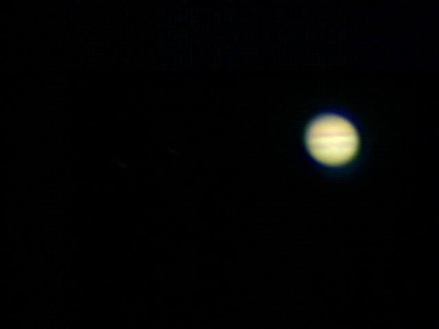

Et j'ai essayé de faire un peu de planétaire, notamment jupiter, toute première fois que je la prend en photo :
Voici les conditions de prise de vue :
Nom du CROA : jupiter
Latitude : 46°44'00"N
Longitude : 00°51'00"E
Date : 08/06/08
Heure de l'observation : 5h -> 6h10
Durée de l'observation : 1h10
Monture : Eq1 Mise en station complètement au pif !!!!
Seeing S: 5-6/10
Pollution lumineuse P: 5/10 Levé du soleil
Vent : 3/10
Objet Photographié : jupiter
Filtre : aucun
NB images/s : 10
Luminosité : 36%
Contraste : 51%
Gamma : 0%
Gain : 65%
Saturation : 50%
Nombre de Poses : 9000

Pas mal du tout au vu des moyens mis en oeuvre (60/900 ... mon enfance ... elle doit encore être quelque part :) :) ).
La lune diffuse un peu mais la résolution me semble bien là ... Bravo !
tu t'es trompée non?
si non, il ne faut pas dépasser 2-3 mn sur Jupiter vu sa vitesse de rotation très élevée
la lune est toute douce
Je trouve la petite juju pas mal du tout : traitement appuyé mais vu la taille de la planète sur la photo... En tout cas les différentes bandes sont bien présentes. Pas étonnant, remarque, avec un nombre de poses avoinant les 9000 par contre attention à la rotation de la planète !
Résultat encourageant pour une toute première fois !

chapeau pour jupiter, vu la configuration optique. il y a pas mal de détails en plus :p
pour la lune, j'aime ce velouté brumeux...cela lui donne plus de charme:p

gérard33 : j'ai fait un avi de 9000 images en tout :be:
Marie
Merci pour vos commentaires :)
Marie
ça fait donc 15 mn
pendant ce temps un détail situé sur l'équateur a parcouru plus de 11000 km
d'où des traits sans détails sur l'image
essaies 2 mn ou tronques ton avi avec Virtualdub (ou autre)
Merci astrotophe :)
Gérard33 : ah ouais, ça fait pas mal de temps quand même...
Il faut faire combien de temps de pose alors pour avoir quelques petits détails ?
Marie
En fait c'est très variable avec la résolution du telescope quand même !
Avec une 60mm, résolution 2" c'est pas pareil que un telescope de 200mm de 0,6" de résolution !

Pour Jupiter, tu as mis une barlow ? Sinon tu peux essayer ou alors demande à Guillaume de te montrer la projection : il le fait bien pour son 115 !

Pour Jupiter, non je n'ai pas mit de barlow, mais je pense que je vais le faire la prochaine fois, en espérant que le temps soit avec nous, pour l'instant, c'est pas gagné :(

J'aime bien cette Jupiter en grand champ à la lunette, sur une EQ1 en plus !

c'est pas mal Marie, avec des petites lunettes, l'effet ouateux est souvent present.
par une belle nuit bien claire sans turbu cela devrait donner bq plus de resultats, mais elle est tout de mm pas.
attention qq restes de jointures a proximité du limbe.

Essaye avec une barlow pour couvrir plus de surface sur ton capteur et limite tes acquisitions à 2-3 mn ce qui fera autour de 1500 images quand même.

Ca diffuse un peu sur la Lune, utilise un filtre Ir-cut, tu verras ça limitera nettement.

Franchement ça vaut le coup de le prévoir par la suite, un filtre IR-Cut ou encore mieux un IR-UV Cut te permettra de faire une meilleure mise au point et donnera une image plus piquée. ;)

Pour éviter de faire un autre post, je vous envoie une autre photo de jupiter, un peu plus grosse, j'ai rajouté un occulaire (20 mm) et une barlow :
Les conditions étaient pas terribles encore une fois :(
