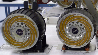

Ensuite j'ai une petite question qui me turlipine:?:: Pourquoi les roues du rover tournent carré?
Je m'explique . Si on regarde les photos de son chemin, à chaque fois, on vois approximativement tout les mètres un marque . un peu comme si il boittai.
Il s'est fait mal a la cheville ou quoi :]

Bonjour Goldsugar,
Oui effectivement Oppy laisse des marques régulière sur le sol "sableux". Je pense que c'est du à la structure des roues:
En effet, les marques dont je parlais ressemblent beaucoup à la structure qu'il y a sur les roues.
Reste à savoir le but cette structure.
Bon, j'imagine que ce dois, en partie, servir à determiner les distances.
Vu que le perimetre de la roue est connu. Je pense qu'ils sont capable d'analyser les images et calculer certain details qui pourraient subir une distortion sur les photos, voir avoir une seconde methode pour confirmer les distances .
Apres peu etre que ca peux aussi servir a changer de "grippe" dans le cas ou la structure general de la roue aurai tendance a ne pas s'accrocher à certaines matieres?

Bonjour Goldsugar,
J’opterai pour la deuxième hypothèse. Mais le plus simple serai de poser la question directement à une personne qui travaille de près avec les MERs ...

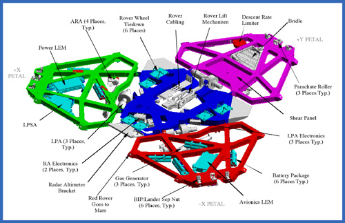

Je pense que ce dessin vient d'une nécessité technique. La roue est composée d'une jante sur laquelle est enroulée la bande de roulement flexible, un peu comme une 'chenille' de char. L'endroit où cette bande est jointe est renforcé, ce qui donne cette forme particulière.
Il s'agit, autant que je me rappelle, des systèmes de fixation du Rover sur le Lander.
Qui viennent en quelque sorte s'agraffer sur les sabots que l'on peut voir en bleu clair sur ce schéma:
Un gros plan du système:
Et oui, nos aventuriers ont eu une phase de leur vie statique, bien que mouvementée, il y a bien longtemps, avant leur éclosion dans les prairies martiennes :D

pour les roues, oui, comme le dit Bernard, c'est le système de fixation sur le Lander.
Mais sinon, c'est monobloc de la jante au moyeu, c'est du taillée dans la masse, dans un alliage léger, la jante est donc rigide et ne se déforme pas. Par contre, les rayons en pétales spiralés sont taillés en lames fines dont la flexion assure la suspension du Rover. Enfin, le truc 'orange" entre chaque rayon est une mousse qui fait office d'amortisseur.
