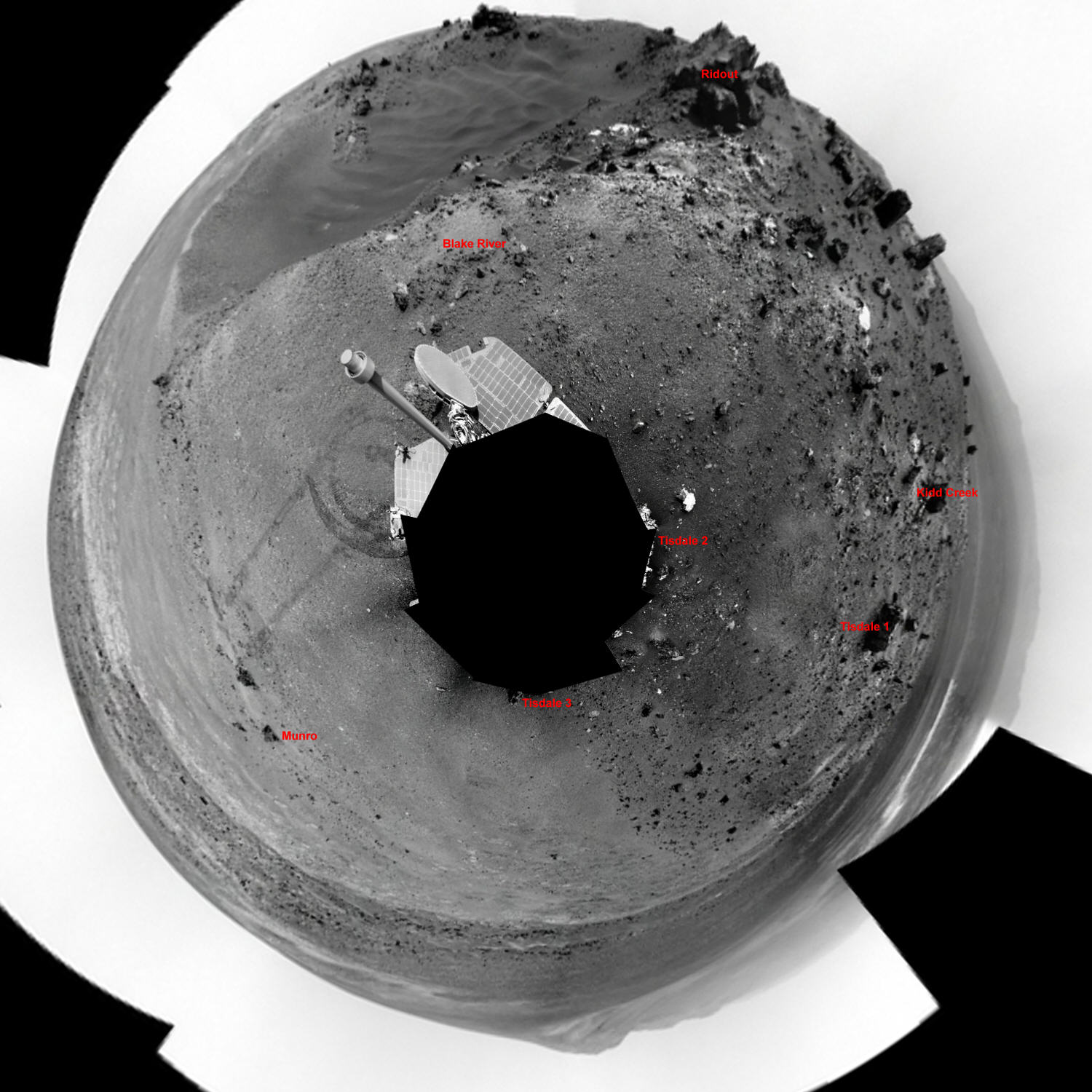

Sinon un panorama en "eye fish" réalisé par Theseiner (UMSF) histoire de situer tout ce beau monde:
index.php?act=attach&type=post&id=25372
http://www.unmannedspaceflight.com/index.php?showtopic=7043&view=findpost&p=177921

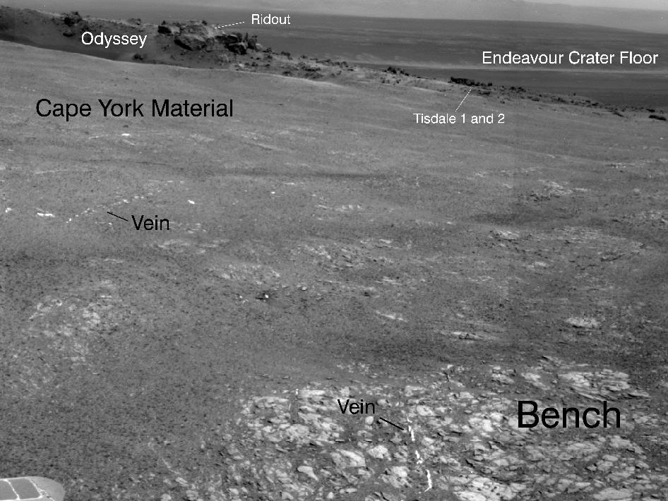

Une conférence de presse a lieu aujourd'hui à Passadena (Los Angeles/Californie) vers 12:30 c'est à dire vers 21:30 en France. On en sera certainement un peu plus (du moins j’espère).
http://marsrovers.jpl.nasa.gov/newsroom/pressreleases/20110830a.html
Bon, les grincheux diront que l'on apprend pas grand chose pour le moment mais il faut rappeler que les données sont fraîches et le fait de nous donner quelques informations et tout à l'honneur de l’équipe MER. (L’équipe Dawn devrait s'en inspirer :confused:)
Bref, Tidsale2 (Que l'on a appelé sur ce topic Tidsale tout court) est bien une brèche typique. Les images aux MI représentent des textures caractéristiques des brèches (dixit Steves Squyres). La surprise vient de la composition relative: Extrêmement riches en Zinc en Brome comparativement aux autres roches étudiées auparavant (Je n'ai aucune idée d’éventuelles implications). Tidsale 2 ne ressemble à aucune des roches martiennes examinées auparavant.
http://www.nasa.gov/mission_pages/mer/multimedia/pia14747.html
Une autre chose qui nous a échappée (du moins qui m'avait échappé) la présence de filons (Vein), sur Botany Bay, qui pourrait être d'origine hydrothermale (Malheureusement au moment où Ray Advirson en parle mon stream a coupé :mad:)
Enfin pour conclure, Opportunity en a finit avec l’étude des éjectas d'Odyssey et va continuer son exploration de Cap York à la recherches de roches sédimentaires et des argiles.
index.php?act=attach&type=post&id=25453
Source: http://www.unmannedspaceflight.com/index.php?showtopic=681&view=findpost&p=178234

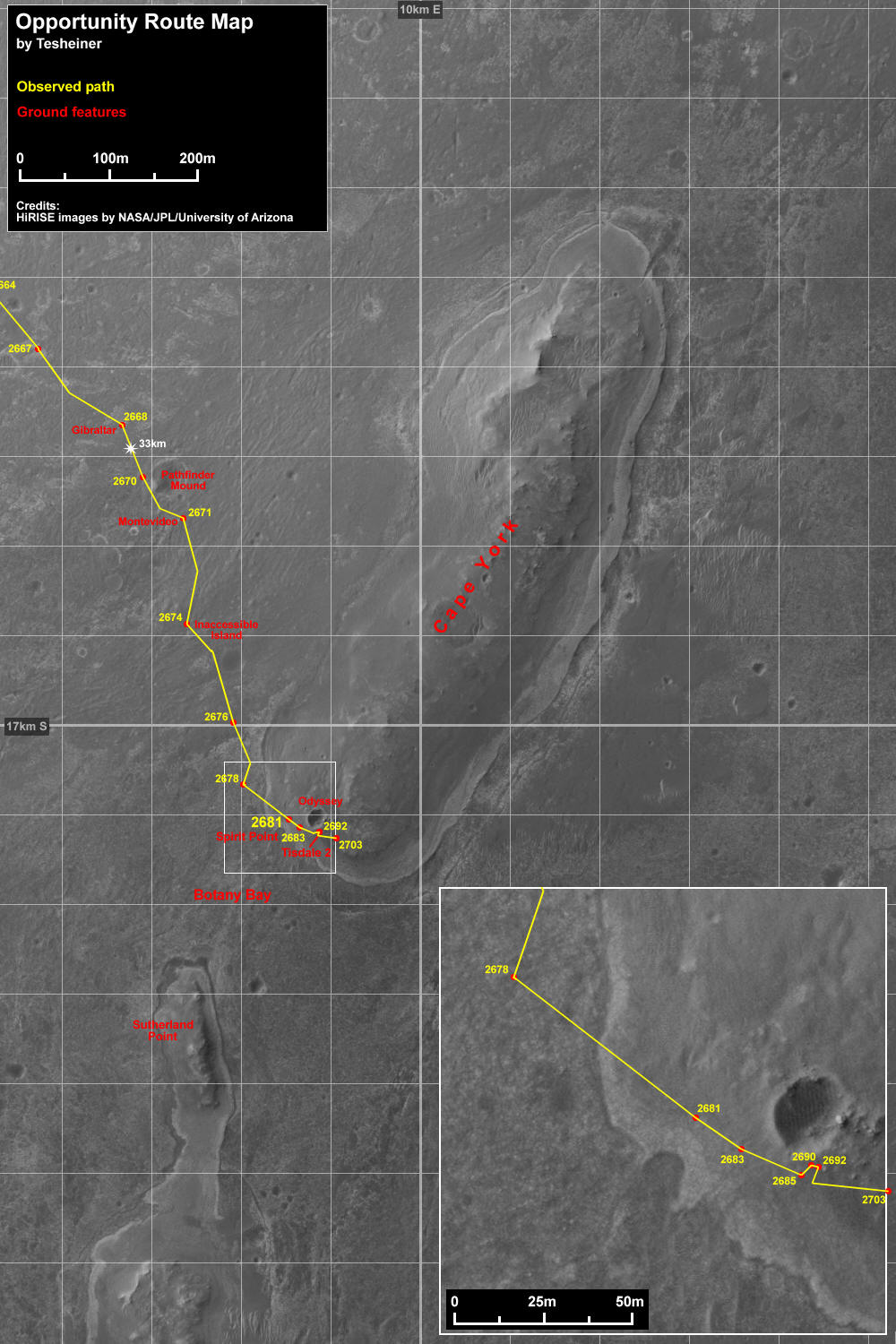

Bonsoir à tous, :)
De Pzaw' : "Enfin pour conclure, Opportunity en a finit avec l’étude des éjectas d'Odyssey et va continuer son exploration de Cap York à la recherches de roches sédimentaires et des argiles."
http://www.unmannedspaceflight.com/index.php?act=attach&type=post&id=25453
Il y a quatre jours, les techniciens de la NASA ont testé à nouveau le Mini-TES pour constater que celui-ci demeurait non-fonctionnel. On voit bien dans cette tentative, la frustration relative mais réelle des scientifiques à conduire les études minéralogiques avec les deux derniers moyens d'investigations restant (Le micro-imager et l'APXS) même si lors de la conférence il était de bon ton de ne pas afficher cette insatisfaction.
Pour nous aider à cerner le parcours d'Oppy dans les prochains jours je vous repropose la carte minéralogique établie grâce aux données de CRISM et qui définit les secteurs où l'on est susceptible de trouver les phyllosilicates ainsi que les sulfates hydratés.
http://www.unmannedspaceflight.com/index.php?act=attach&type=post&id=25139
De Quetz': "Les zones en rouges sont les terrains constitués de phyllosilicates (sommet du cap York) alors que plus bas, tout autour, on distingue plusieurs secteurs bleu ciel représentant les sulfates hydratés."
L'objectif prioritaire assigné au rover est désormais de dénicher les phyllosilicates qui sauraient être identifiés, à priori, avec les instruments encore utilisables du rover. Naturellement les détails cartographiques obtenus avec CRISM ne vont pas jusqu'à caractériser la composition d'un rocher même très volumineux. Il appartiendra donc au rover de pouvoir le faire sur de petites cibles selectionnées dans les zones où la signature des phyllo' a été détecté. C'est le challenge et il n'est pas mince.
Après cela, il semblera logique de réediter la même opération mais sur les sulfates hydratés...
