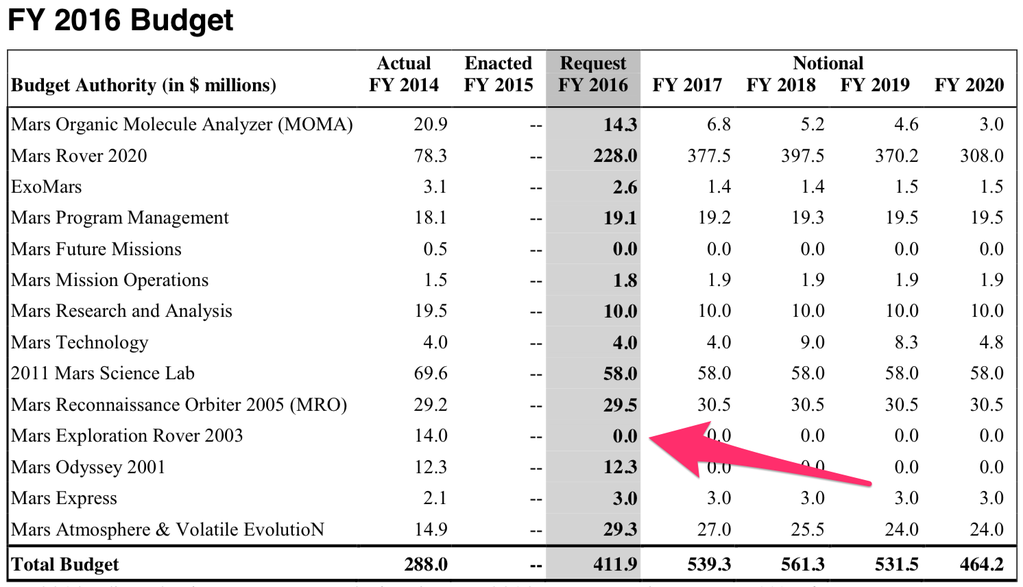

Mais Jack, la Nasa a DEJA tenté de "supprimer" Opportunity sur le budget 2014 !!! Et les parlementaires avaient retabli les crédits pour le robot (LRO était aussi concernée).
Mais c'est vrai que c'est une sacrée performance...Il va finir son marathon ...en 11 ans, c'est pas terrible...même moi j'ai fait mieux !!!! :be::be:

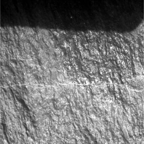

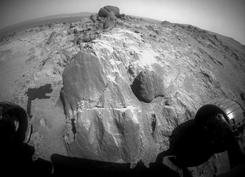

Voici une image micro prise au sol 3952 on y distingue une ligne blanche qui parcourt la roche ;)
http://mars.jpl.nasa.gov/mer/gallery/all/1/m/3952/1M479027232EFFCM29P2955M2M1.HTML
Au secours !
Je suis où ?
Bon.
D'abord merci pour l'image qui est ceci
Déjà, c'est joli.
Sans aucune connaissance géologique, je dirais qu'il n'y a rien de sédimentaire, mais qu'on a a faire à ce qu'on nomme "serpentinisation" avec de l'eau chargée qui traverse une fissure.
Si c'est vraiment un travail d'eau, alors est-ce que la zone pourtant surélevée, était sous l'eau ? Ou la roche a-t-elle été projetée ou transportée ici ?
Où sont les poids-lourds du forum pour donner un avis ?
Qui partage l'impression que le dépôt, si c'en est, est plus dur que la roche elle-même ? Hypothèse seulement. Je n'ai toujours pas le contexte.
On a cependant une plaque d'images du même objet.
mars.jpl.nasa.gov/mer/gallery/all/opportunity_m3952.html
Essayons de dézoomer pour trouver le contexte.

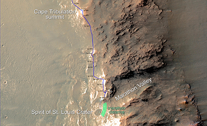

Progrès d'Opportunity Vers Mars Marathon, Sol 3948
Le nom attribué au lieu correspond la réalisation d'une distance de conduite équivalent à une course à pied de marathon. Il indique la position du rover le 5 Mars 2015, par rapport à là où il aura dépassé cette distance.
Nord est en haut. L'extrémité sud de la ligne de déplacement bleue marque l'emplacement d'Oppy après la fin d'un trajet le 3 Mars 2015, au cours de sol 3948.
A titre de comparaison, une carte au http://photojournal.jpl.nasa.gov/catalog/PIA19141 montre sa position le 10 février 2015.
Au Sol 3948 nous sommes à 128 mètres der la distance officielle du marathon de course olympique 42,195 km. Le parcours du rover pourrait zigzaguer alors que l'équipe de rover choisit son chemin vers Marathon Valley, donc il est l'incertitude quant à exactement où il passera la distance officielle.
La carte est constituée à partir d'une image d'image de haute résolution par la caméra HiRISE sur Mars Reconnaissance Orbiter de la NASA.

Contrairement aux conclusions récentes d'une commission d'enquête qui trouvait justifiée de poursuivre la mission d'Oppy et donc d'allouer le financement nécessaire à son exploitation, le Directeur de la NASA, Charles Bolden, déclare que le temps du rover est révolu...
http://www.planetary.org/blogs/casey-dreier/2015/0315-is-opportunity-a-mission-whose-time-has-passed.html
Le débat n'est pas clos mais l'avenir du dernier des MER semble très incertain.

Quelle performance pour Opportunity...
en espérant qu'il nous quitte d'une belle mort et pas d'une coupe budgétaire.
14 Millions de dollar de budget pour 2014 c'est une belle somme.
Qu'est ce qui induit des frais si importants ? la communication et le pilotage du rover ?
l'analyse des données ? le staff ?
  Seal550 a dit :
Oui, essentiellement l'utilisation des antennes du Deep Space Network...plus le personnel de la mission...
Niman1992
Impressionant! Je n'aurais pas pensé au temps d'antennes dans le budget, et pourtant Niman, tu nous dis que c'est la part la plus importante!!! Qui l'eu cru?:o

Salut je sus ingenieur geologue alors je me permet de repondre :) Bien que mon coeur d'activite professionelle ne soit plus la petrograhie en particulier, je me permet de fournir qq indications.
D'abord, en ce qui concerne la nature de la roche, malheureusement la qualite de la photo ne permet pas de trancher, le noir et blanc, la patine brillante voire lustree rend difficile une identification (la patine d'une roche, c'est le nom donnee a sa face afffleurante, exposee aux alterations de surface). la meilleure maniere serait d'attaquer la roche a bon coup de marteau de geologue :be: pour en voir la tranche et mieux apprecier sa texture, granulometrie, composition mineralogique, bref pas pour tout de suite, mais les geologues de la Nasa doivent avoir surement d'autres donnees pour trancher. on peut seulement dire que, si roches sedimentaires il y a, la granulometrie est extremement fine, on ne distingue aucun grains a premiere vue.
Deuxiemement, le terme serpentinisation indique un processus d'alteration bien precis, a base de fluides hydrates, d'un certain type de roche seulement, les peridotites, principales roches mantelliques. il ne convient pas pour nommer le phenomene plus general de mineralisation dans des fractures.
Le colmatage de la fracture provient certes d'un fluide mineralise qui a circule dans les reseaux de fractures. Les scenarios sont ensuite fort varies, sur la provenance du fluide,, aquifere sous-jacent, eaux percolant depuis une mer situe au dessus. la finesse de la fracture et l'abscence visible de rejet ferait plutot penser a une simple mise sous stress de la roche sans reelle tectonique de faille, mais bon, la on est franchement limite pour tirer trop de conclusions, Il serait bien de voir plus large, dezommer voir le reste du reseaux de fractures et avoir plus d'indices sur la chronologie de sa mise en place et le contexte (simple mise sous stress par enfouissement, systeme geodynamique local ou plus global (extension, compression, orogenese, meme s'il ne me semble pas qu'il y ait de chaines de montagne a proprement parler sur Mars..., tectonique de plaques???)).
