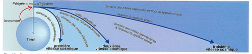

Pur problème de mécanique spatiale. La trajectoire de l'astronaute dans l'espace sera fonction de la vitesse à laquelle l'astronaute va quitter la station orbitale.
1ere vitesse cosmique Terrestre : 7,8 Km/s en orbite basse. C'est la vitesse minimum de satellisation en orbite circulaire autour de la Terre. C’est donc la vitesse d’ISS autour de la Terre. Si l’astronaute a une vitesse supérieure à la vitesse de la station, il va se retrouver sur une orbite elliptique autour de la Terre, d’autant plus elliptique que le delta de vitesse sera important.
En pratique un astronaute qui quitterait ISS orbiterait autour de la Terre et finirait pas retomber dans l’atmosphère.
Je crois me souvenir qu'un astronaute qui travaillerait à 10m de la station et dont le cable lacherait, aurait une vitesse différentielle par rapport à ISS de 200m ou 300m par orbite (toutes les 1h30).
2eme vitesse cosmique : 11,2 Km/s en orbite basse. Trajectoire parabolique dans un repère terrestre (géocentrique). C’est la vitesse d’évasion de l’attraction terrestre. L’astronaute qui quitterait ISS avec une telle vitesse (ou au-delà) quitterait la sphère d’influence de la Terre … pour se retrouver dans la sphère d’influence du Soleil. L’astronaute se retrouverait donc en orbite autour du soleil avec une orbite d’autant plus elliptique que le delta de vitesse sera important.
Si la trajectoire de l’astronaute autour du Soleil s’approche alors suffisamment d’une planète pour se retrouver dans la sphère d’influence de celle ci, la trajectoire de l’astronaute sera modifiée. La trajectoire sera déviée (effet de fronde gravitationnelle bien connu) ou l'astronaute sera capturé par la planète et restera en orbite elliptique autour de celle ci.
3eme vitesse cosmique : 16,85 Km/s toujours dans un repère terrestre. Par rapport au Soleil (repère héliocentrique) il faut ajouter la vitesse orbitale de la Terre autour du soleil , soit 29,8 Km/s . Cette 3eme vitesse cosmique est la vitesse d’évasion du système solaire à une distance de 1 UA. L’astronaute qui aurait une telle vitesse sortirait du système solaire .. pour rattraper dans des millions d’années la sphère d’influence gravitationnelle d’une autre étoile et finirait en orbite autour de cette étoile.
Extrait de l'excellent "Atlas de géographie de l'espace" chez Belin :
2600041032_7bc5c00040.jpg?v=0
