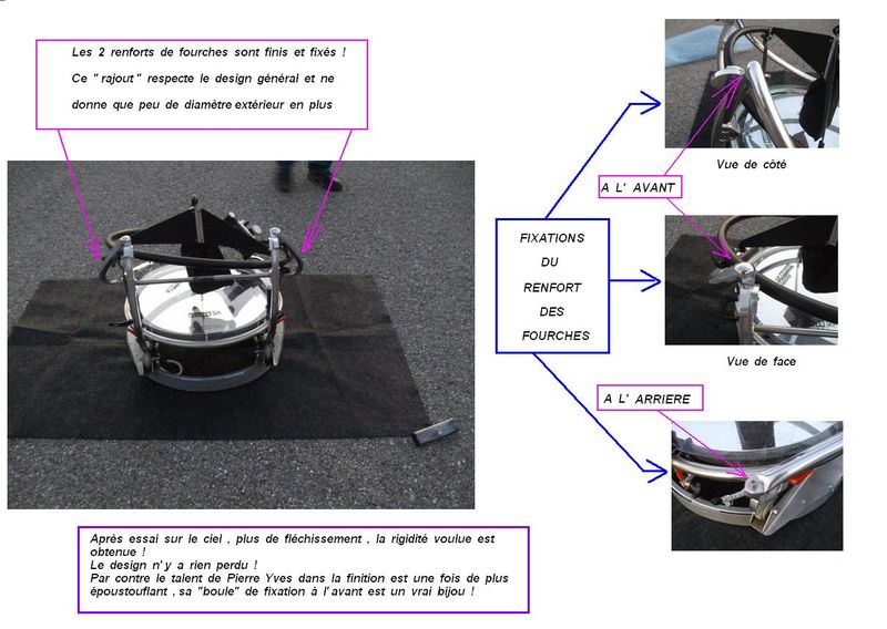

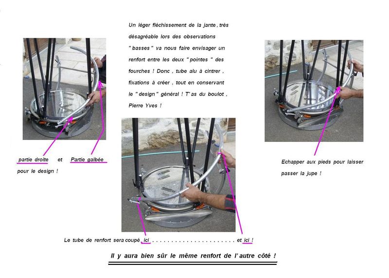

Comme je vous l'avait dit, il y avait quelques modifications à faire sur le dobson, surtout pour rigidifier la monture. :rolleyes:
Pierre-Yves a fini les modifications du dobson, il a encore fait des prouesses sur la finition, après avoir testé tout ça, je dois dire que ça s'avère efficace, DobZon reste toujours aussi maniable, mais maintenant il se stabilise aussitôt que l'on arrète les mouvements en déclinaison ;)

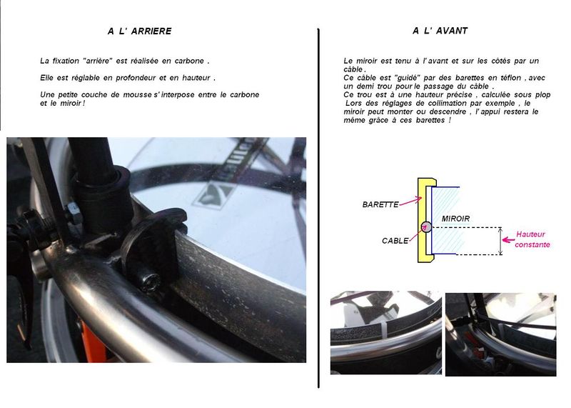

Il en a profité pour ajouté une petite fixation en carbone pour plus de sureté lorsque l'on descend vers l'horizon :o
Et bien je dis Bravo P-Yves, on t'adore :wub:
