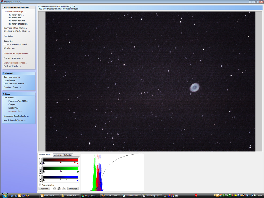

à l'aide de DSS je les empile et me retrouve avec ça:
et là je patauge lamentablement
je pousse les curseurs au pif et finis par tout annuler et enregistre en "tiff"

Les pics des couleurs doivent s'empiler exactement... il faut passer dans un logiciel de traitement d image ou iris pour équilibrer tout ca.
cherches sur ce forum ou sur gougueul
C'est déjà pas mal de tenir 40sec sans autoguidage. Si tu en empiles une cinquantaine comme ça (peut être dois tu descendre à 30sec car on voit tout de même que ça file un peu ;) ) ça devrait pas mal le faire.
