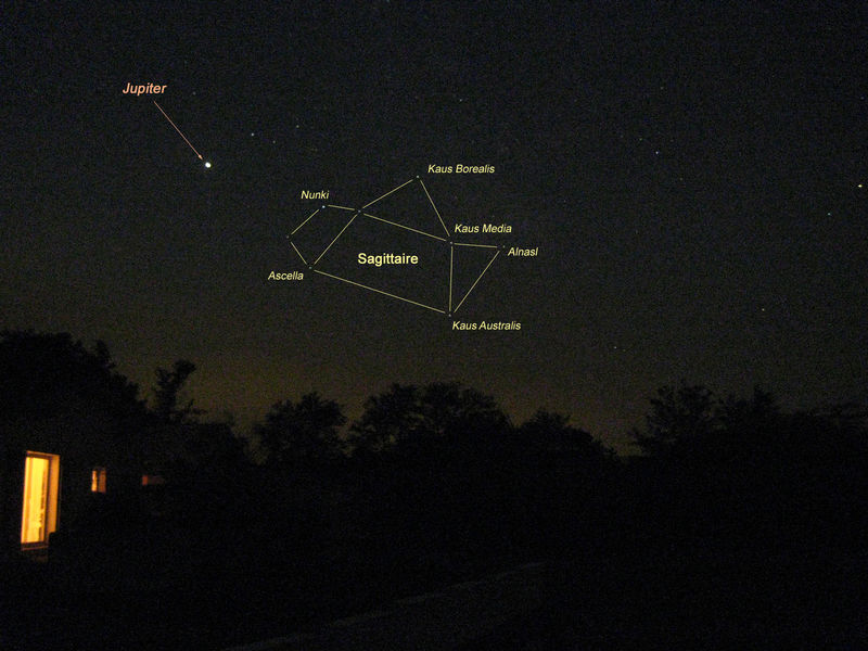

J'ai tenté de faire des photos du ciel en direct sans instrument et je voulais savoir quel était pour vous le meilleur réglage pour ce type d'APN.
ISO: 100;200;400;800;1600
Ouverture: 2.8 à 8 je crois
Vitesse: jusqu'à 15 sec.
Voici le réglage que j'ai utilisé pour tenter de limiter les dégats
400 ISO
2.8 ouverture max
5 sec
Est-il meilleur dans la théorie, de monter en sensibilité et reduire l'ouverture que l'inverse ?
En bref, quel est pour vous le meilleur compromis. Vous imaginez bien que ça bruitera dans tous les cas.

Effectivement il ne faut pas trop monter dans les iso: 400 ou 800 en fonction du ciel est un bon compromis et t'autorise des poses jusqu'à 15"
15" de pose à 800 iso avec un Ixus 70

Comme tu es limité à 15 sec, il te faut le maxi en iso et en ouverture (2,8).
Le maxi iso devrait être à 400.
800, si le bruit est vraiment bien maitrisé.
Le maxi iso dépend du bruit en fait.

D'abord, on ne peut pas tout mettre sur le même plan. Le paramètre majeur, celui qui est vraiment important, il n'y en a qu'un : la quantité de lumière reçue par le capteur, soit en une fois soit en plusieurs si on accumule les poses. De là on peut déduire que :
- il faut ouvrir le diaphragme autant que possible, à moins d'être vraiment limité par les aberrations optiques
- il faut un temps de pose le plus long possible, en fonction des possibilités de l'appareil ou du suivi éventuellement
- monter les iso ne change rien à la quantité de lumière captée, c'est juste une amplification du signal extrait du capteur...et du bruit qui va avec !
Précisons toutefois que dans une image, il y a la lumière (et le bruit qui va avec : la lumière est bruitée, c'est physique !), il y a aussi le bruit de lecture, un bruit de fond qu'on retrouve dans toutes les images. Il se trouve qu'en général, ce bruit n'est pas amplifié proportionnellement aux iso, donc on peut avoir intérêt à monter un peu en iso (dans les 400-800, pas plus), on aura un léger gain sur le bruit total. Je dis bien : léger. Une image de 10s à 200 ISO ne vaudra jamais une image de 20s à 100 iso, y'a pas photo !
Bref pour les iso, le meilleur conseil qu'on puisse donner c'est : placez-vous quelque part dans les iso intermédiaires et dépêchez-vous d'oublier ce paramètre tout à fait secondaire ! Ce n'est pas en jouant là-dessus que vos images deviendront bonnes ou mauvaises ;)
