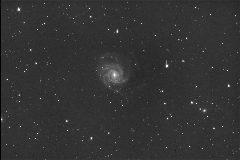

suite des tests avec l'audine kaf1603me, on a enfin du beau temps dans l'est :o
- Sigma médian 3 3 de 12x3 minutes soit 36 min cumulées sur terrasse haguenovienne molle raffermie, c'est pas beaucoup ; prétraitement avec médianes de 15 offset, 7 noirs et 9 plu.
- Imageur: Audine kaf1603me + Alaudine. température capteur -9°c
- Astrographe: Takahashi Epsilon 160/530.
- Monture : em200Temma2jr
- Autoguidage : webcam Toucam Pro nb, fs60c sur tgm1 ; logiciel : Guidemaster 1.3.
Acquisition Audela 1.3.0; traitement avec Iris 5.51, log, ddp, gradient, niveaux, recadrage.
La mise au point commence à être correcte, la fwhm arrive à 1.67 pixels.
Tous les commentaires et critiques sont les bienvenues ;).
La pleine trame ici.
le fond de ciel est un peu clair, mais cela permet de reperer pas mal d'objets lointains dans le fond de ciel.
tu ne peux vraiment rien faire pour le blooming ?
Blooming... Euh non pas encore... 1000 euros la license Toshop c'est dissuasif. Les 300$ de Maximdl sont également prohibitifs pour supprimer du blooming proprement même si le résultat est bluffant sur les brutes, j'ai déjà essayé ;).
Pour le fond du ciel clair, j'ai un écran tft pourri... Ca va changer bientôt :be:

Salut Pierre,
merci ;)
Y avait un e160 à vendre récemment sur Astrosurf.
Je te dois un message d'ailleurs ;)
Bonsoir Pierre
Belle image, beau piqué.
Rien à ajouter aux commentaires précédents, sauf peut être 2 choses :
- Tu pense rajouter un peltier supplémentaire ?
- Tu peux utiliser de softs "free" pour gommer les blomming.
C'est vrai que cela se voit un peu trop.
L'image full montre une trame noire oblique qui se répéte sous forme de bandes étroites verticales.
Salut Christian,
merci pour ton intervention.
Un deuxième peltier est envisageable mais pas tout de suite, les crédits sont faibles, la mise en oeuvre nécessite pas mal de choses à revoir dont un nouveau boitier.
Les forces financières sont concentrées sur un système de filtrage Ha et rgb ;)
Le tramage mentionné est vraisemblablement du à un problème quickaudine.

Tiens, idem de mon coté..
Tu comptes mettre tes forces dans quel type de matos ?
De mon coté je prévois "au plus simple", type roue Atik
Pareil.... Je pense néanmoins à la version motorisée, pour ne pas toucher au trajet optique aves mes mains pleines de doigts :be:
Les filtres rgb Astronomik sont déjà à la maison. Des bagues spécifiques sont à concevoir pour garantir les 56mm +/-2 du "metal back distance" en tenant compte de la future roue à filtre (19mm d'épaisseur).
Ok. Remarques intéressantes.
Je n'y connais rien en terme de filtres.
Je vois qu'il existe toute un jungle dans ce domaine, à commencer par les types de filtres (rouge 25 , rouge 23A...) et leur marque.
Roue manuelle : je pensais que l'on pouvait manipuler les filtres au moyen d'une molette située sur le coté de la roue (molette crantée) sans toucher directement aux filtres (donc sans les manipuler avec les doigts) (?).
Je dis cela en regard du tarif de la roue motorisée avec une raquette et de son poids supplémentaire en porte à faux au bout du PO.
Si je comprends bien il faut des filtres qui s'adaptent bien dans les logements de la roue, sans jeu excessif.
Christiand: la roue à filtre manuelle contient les filtres montés sur un support rotatif. J'en ai essayé une. J'ai constaté que le mouvement de rotation était dure. C'est facile en tenant la roue dans la main mais sur un PO, ça risque d'induire des flexions avec des soucis du genre perte de l'étoile guide etc....
C'est un peu comme la différence entre un PO motorisé et manuel.
D'où cette envie de roue motorisée. Elle n'est pas trés chère de surcroit.
Normalement des filtres 31.75 à 25mm du capteur n'induiront pas de vignettage excessif, mon plan Autocad en atteste :be:
