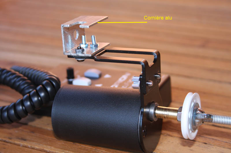

Reste à adapter la bestiole sur mon P.O. Crayford Moonlite 1:10 qui orne le C9.25.

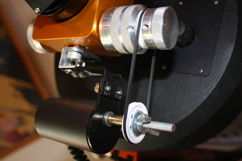

Après moulte cogitations et essais divers : voici ce que cela donne :

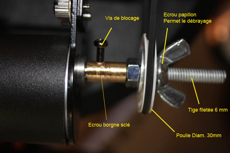

Le plus délicat a été de rendre "versatile" l'arbre de sortie du moteur. Pour cela, j'ai utilisé un écrou borgne en laiton fileté en 6mm. J'ai scié sa base "borgne", et alésé partiellement l'intérieur avec un forêt de 6mm. Un petit trou sur le côté, taraudé à 3mm, et voici une sortie lisse à pan coupé transformée en sortie tige filetée 6mm :D.
Plus qu'à y glisser une poulie de 30 mm, et un écrou papillon qui permet d'embrayer/débrayer le mécanisme.

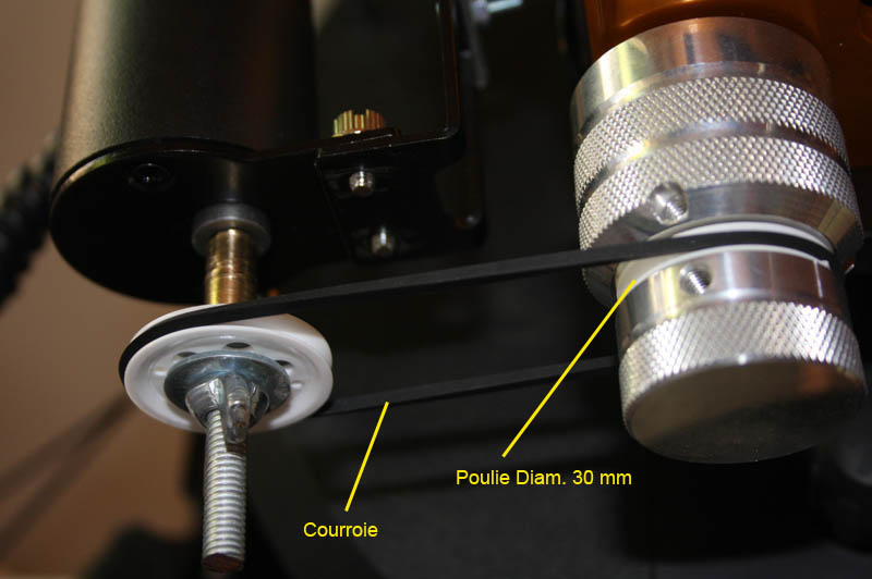

Côté Crayford : on démonte la molette démultipliée, et on introduit sur l'arbre une poulie de 30 mm, puis on remet la molette. On assemble tout ça et une petite courroie de diamètre 70 mm assure la transmission :

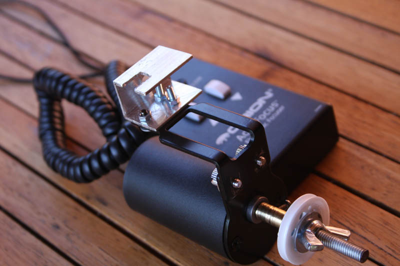

Pour la fixation au moonlite : un bout d'équerre alu, vissé à la grosse vis qui se trouve sous le P.O. et dont je n'ai trouvé aucune autre utilité à ce jour :

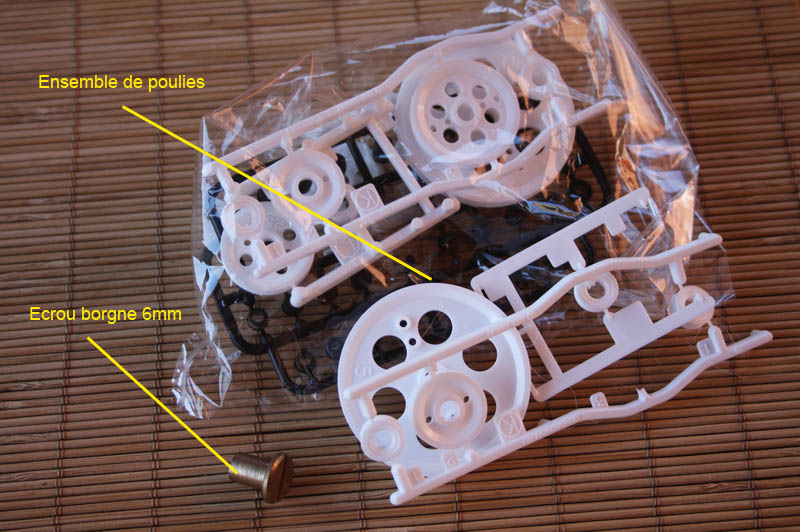

Les pièces : un écrou borgne, et des poulies à 2 balles trouvées chez Selectronic (ou go tronic) je sais plus....:p

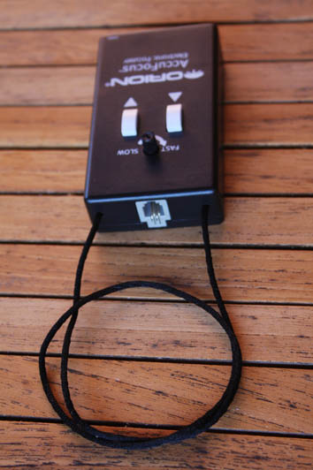

Ah !! aussi : c'est pas très cher, alors ils ont économisé la dragonne sur la raquette de commande les chinois. Pas de pb : démontage des 4 vis cruci qui ferment le boîtier, et ajout d'une cordelette :
Voilà l'ensemble démonté, le tout s'installe et se retire en 10 secondes chrono :)
Voili voilà !!!!
En espérant que ça vous inspire, en tout cas ça marche nickel-chrome :):):)
