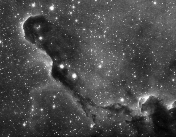

bonjour,
ca fait bien longtemps que je n'ai pas envoyé d'image dans le forum mais j'en fait un suivi regulier malgre tout...
pas facile de trouver la trompe avec le petit capteur de l'atik16.
j'ai tenté des poses de 20min mais visiblement le refroidissement est un peu limite.
5*20 min de poses en halpha 13nm.
atik 16 sur SW100ed a 720 de focale
em200 autoguidage guidemaster
merci de vos commentaires

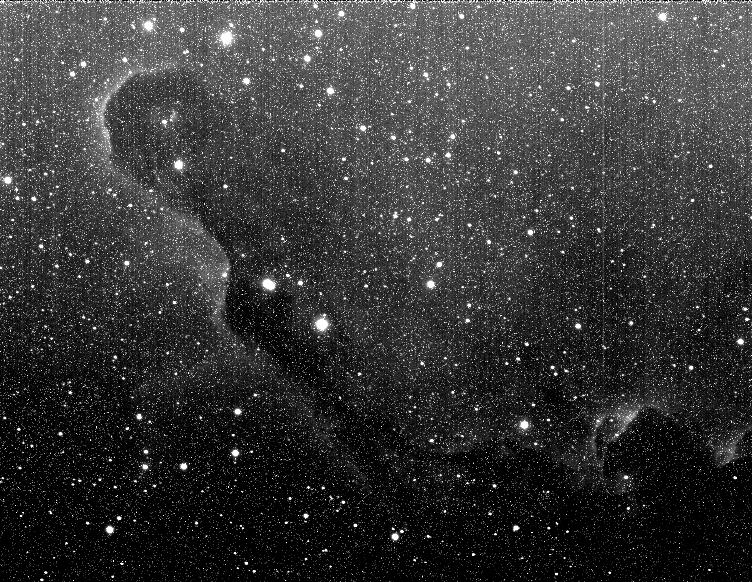

mais pour comparer, voicu une de mes brutes:
en fait le resultat m'a quand meme bien surpris.
gilles
Bah je ne trouve pas que le bruit soit si gênant que ça (bon je ne suis pas dans le noir complet aussi).
C'est un beau zoom sur la trompe. Je vais la tenter ce week end en grand champ.

Je suis impressionné par le binz sur l'image brute :?::?::?::?: C'est ça la CCD ????? :?:
Sinon l'image finale est très sympa je trouve. Juste dommage pour les trainées de satellites.

mes images brutes (sans dark offset et flat) ne sont pas tres belles car j'ai une ccd bas de gamme (donc refroidissement un peu limite) mais il faut lui trouver des excuses car c'est l'ete avec 23° à 2H du mat...et les poses font 20min !!!.
Deplus, j'ai poussé les seuil de l'image brute au niveau auto proposé par iris pour faire ressortir tous les pixels bruités...

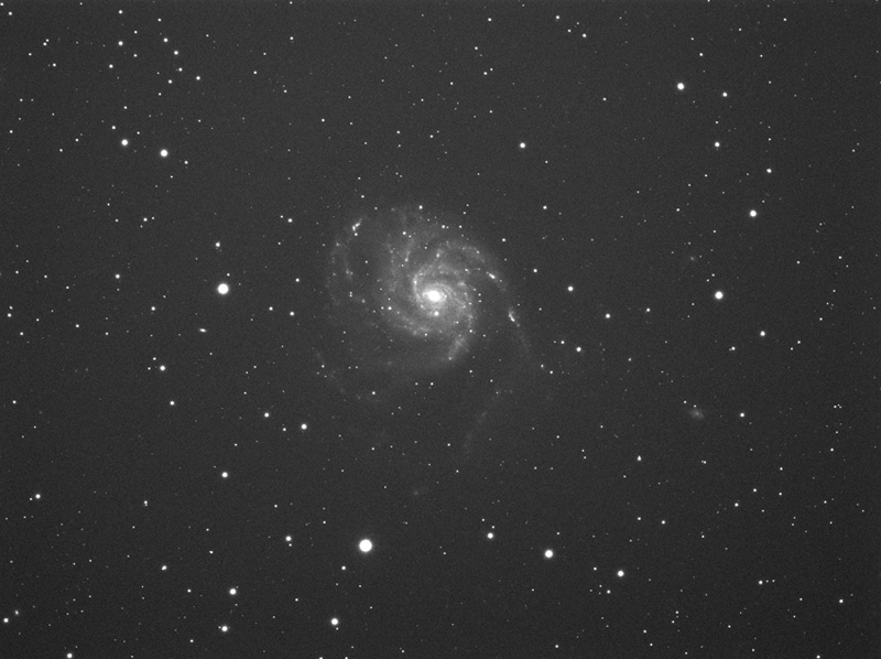

par contre pour la brute ouh la vache les pixels chauds, c'est quoi le capteur de l'atk16? regardes une brute de l'atk16HR en 10 min (niveaux boostés):

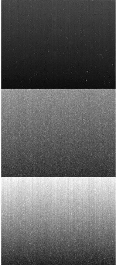

je me suis amusé a comparer 3 darks réalisés ces jours ci
dark n°1: T°exterieure:12°; durée 10min
dark n°2: T°exterieure:10°; durée 20min
dark n°3: T° exterieure 23°; durée 20min
les images sont toutes avec les memes seuils de visualisation de 200/1400.
bon, on voit bien que le n°1 est en haut.
le refroidissement marche mais il est pas au top...et la durée d'esposition semble jouer sur le dark.
gilles
Bonjour Gille
Même remarque que sur l'autre forum : belle perf sur cet objet pas évident.
Un avis :
Je ne pense pas que ce soit des pixels chauds (=pixels défectueux) mais plutôt du bruit thermique du à la longue pose de 20 mn.
C'est un peu normal.
Le capteur de la 16 est le Sony ICX 429 de 9.5mm en diagonale dont les pixels font 8.5µ environ.
C'est le même capteur qui équipe des Starlight ou le DSI pro II, CCD bien connu et utilisé par JJ Rapp (voir les excellentes images sur son site).
Je posséde également cette Atik qui m'a bien servi dans la "quête" des faibles Arp.
Ce capteur présente un bruit de lecture voisin de l'ICX 285 qui équipe ta 16HR, la grande soeur Atik..
La 16 et la 16HR sont des CCD refroidies avec 1 seul étage Peltier. Il offre un abaissement de température de 20° environ sous la température ambiante (donc si la nuit est "chaude"... la température ne descend pas trés bas).
Donc pas de régulation thermique commun aux capteurs double ou triple peltier.
Bref, pour dire que la 16HR n'est "pas plus" performante que la 16 en terme de bruit thermique.
On ne peut pas vraiment comparer la brute d'une pose de 20 mn en HA (avec un faible Rsb ) avec une pose de 10 mn sur une galaxie lumineuse (avec un RSB important).
En définitive, avec ces Atik (16 et 16HR) il est important d'avoir des darks réalisés dans les mêmes conditions (t° et durée) surtout si les poses sont longues. Mais refaire 5 x 20 mn de dark la même nuit n'est pas évident...
Bon, c'est sûr que si tu fais "auto" dans IRIS sur l'échelle des seuils, tu as de la neige sur ton image :), surtout si la t° du capteur n'est pas très basse : sur les brutes que je fais avec ma CCD, j'ai le même aspect avec cette fonction. Mais le niveau du bruit est de 600 ADU pour 32650, ce qui n'est pas énorme tout de même pour une t° de -10°C. D'autant que tu peux te le permettre, ton guidage est bon.
Je trouve que tu as beaucoup de signal avec ton ATIK. Mais cette nébuleuse est faible et le résultat ne me surprend pas en Halpha. Il y a vraiment nécessité à accumuler plus de pose, à mon zavis.
