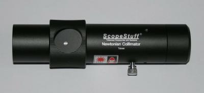

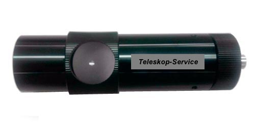

Petit up pour ce topic afin de déterminer le juste niveau de qualité.prix pour un laser de collim.
Le cahier des charges : vis de collimation du laser accessibles et fenêtre à 45° , le poids je m'en fous j'aurais un feather touch.
Vous penseriez à quoi (leimury, tu dis quoi du baader au fait ? :be:)
:na: Je me suis fait eu !
MarkIII ça pue
-C'est le Aiku de l'astram pas content du tout -
Baader le vieux :1010:
Baader le jeune appelé MarkIII en boutique, la daube quand on a essayé de le régler :boulay:
Vu que Baader le vieux est mort, y'en a deux qui m'intéressent:
http://www.teleskop-express.de/shop/product_info.php/info/p83_TS-Newtonian-Laser-Collimator---1-25-.html
Corps en métal, vis de réglage apparentes, tout métal
Et le ptit Astroprofessional parce qu'ils l'ont à La maison de L'Astro pour 42E et que je vis pas loin de la boutique.
C'est le moins cher.
Tant qu'à se faire :censuré:ier à le régler, autant prendre le moins cher.
Le tout métal avec interrupteur tout bête me tente bien, on dirait Baader le vieux :)

145$ pour un laser ? Pourquoi pas 300 tant qu'ils y sont.
Lis voir certains avis sur Cloudy nights.
Le gars qui fait un test sur étoiles et qui écrit qu'il n'est pas content du tout d'avoir acheté plus cher pour un truc qui fait un rond sur le primaire.
-> Un peu comme moi avec le LaserColli MarkIII après un vieux qui donnait un bon test sur étoiles à chaque fois.
Baader le vieux est très bien parce que réglable et éternel.
Le laser est vieux et usé ? C'est fixé par 6 vis et tu le changes.
Tu aimes la précision ? Tu regardes du côté ou le laser sort quand il a fini de passer le trou.
Un corps et six vis, rien d'autre. L'interrupteur ? Une bête vis qui appuie sur le bouton du laser.
N'empêche qu'il ne s'est jamais déréglé une fois fait et qu'il donnait tout le temps un bon test sur étoiles.
Un bon laser ça doit être réglable facilement vu qu'aucun de ces :censuré: de fabricant n'est foutu de livrer un truc garanti à vie.
Y'a pas de FACOM en astro !
Modifié par Leimury
Bon, cela reste un des meilleur outil a mes yeux. Les retours sont positifs... Cher, ça je le conçoit., mais efficace.
http://www.cloudynights.com/item.php?item_id=1921
http://www.cloudynights.com/item.php?item_id=2160
Je ne dis pas que les autres lasers ne sont pas suffisants, mais celui ci est au dessus au niveau construction. Après, chacun fait ce qu'il veux....
Modifié par stefastro
