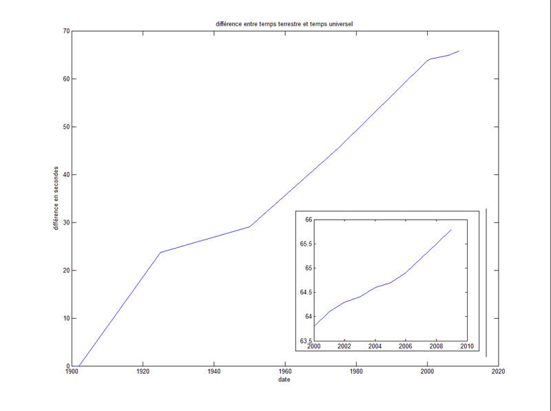

Tient, je vais essayer de ploter les chiffres de roger pour voir un peu comment ça évolue!

J'ai tracé les chiffres de Roger, c'est bizarre.
Non, je ne connais pas la définition de l'ampère... j'irais jeté un coup d'oeil!
Pour ce qui est du problème ici discuté, voici les plots :
l'encart en bas à droite correspond à un zoom de la partie 2000-2009.
Effectivement, c'est pas très très linéaire tout ça!!!
Si on fait par exemple un ajustement linéaire par ces points, on trouve :
deltaT = 0.6069*date (années) + 1.8386 (le tout en seconde encore une fois)
Si on fait le même ajustement sur les points plus rapprochés des années 2000 on obtient :
deltaT = 0.2055*date(années) + 63.8055 (pareil)
Je ne crois pas que la Terre ralentisse autant !!!

Est-ce que Alex 31 aurait la gentillesse de nous réaliser un nouveau schéma, avec ces nouvelles valeurs chiffrées, comme il l'a si bien fait au message n°#97 ? :) Merci par avance. ;)
  roger15 a dit :
Je te fais ça ce soir ou peut-être plutôt demain après midi roger! ;)
ou alors tout de suite...
Comme quoi, ce n'est absolument pas prédictible! Pour faire un peu de science dessus, il faudrait essayer de correler cela avec la position des autres planètes par exemple!
Bonjour Alex, :)
Merci beaucoup pour ton schéma très clair. :be: :be: :be: Comme ça tout le monde y verra plus clair… ;)

Je trouve cela plein de contradiction...
Alors, on admet que le DeltaT n'est pas prévisible, mais on calcul les valeurs postérieures à l'aide d'une équation ? Roger... Ce n'est pas très scientifique tout ça...
De même pour Jean Meeus, il admet que ce n'est pas prédictif et prédit pourtant la valeur du DetaT en 2503!
Il y a quelque chose qui cloche de ces raisonnements!
Roger, pour faire une telle étude et pour montrer que ce n'est effectivement pas prédictif, il faut que chaque point soit mesuré et non déduit. De plus, une bonne mesure est toujours accompagnée par son incertitude, afin que l'on puisse se rendre compte si la valeur à un sens, ou si l'incertitude sur cette valeur lui est supérieure!
Pas très bon tout ça ...:confused:
La solution, serait d'avoir à afficher des barres d'erreur sur les mesures et sur les résultats!
