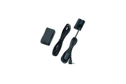

Petite question pour le 350d: comment connecter un Canon EOS à l'allume-cigare 12V DC? Je n'ai pas trouvé de connecteur 12V en entrée à placer dans le logement de la batterie.
Il existe des adaptateur secteurs (220V) comme le canon ACK-E2 qui est l'association d'un adaptateur 220V AC-E2 et du connecteur DC DR-400 (qui se loge dans le compartiment batterie).
Du coup, pour alimenter un Canon avec un power tank ça donne:
transfo allume-cigare 12V -> 220V AC auquel on branche un 2e transfo 220 AC -> ? V DC (=AC-E2).
C'est bête, c'est pas très efficace au niveau rendement.
Ce qui serait bien serait de trouver l'équivalent du AC-E2 mais pour allume-cigare: 12V DC -> ? V DC.
Cosmo
ACK-E2
Sur l'image:
-à gauche et au milieu l'adaptateur 220V AC-E2 + cordon secteur
-à droite le connecteur DC DR-400
La tête du DR-400 en détail:
http://www.camerahacker.com/Canon_Accessory/DR-400_pinout.shtml
Modifié par Cosmo
