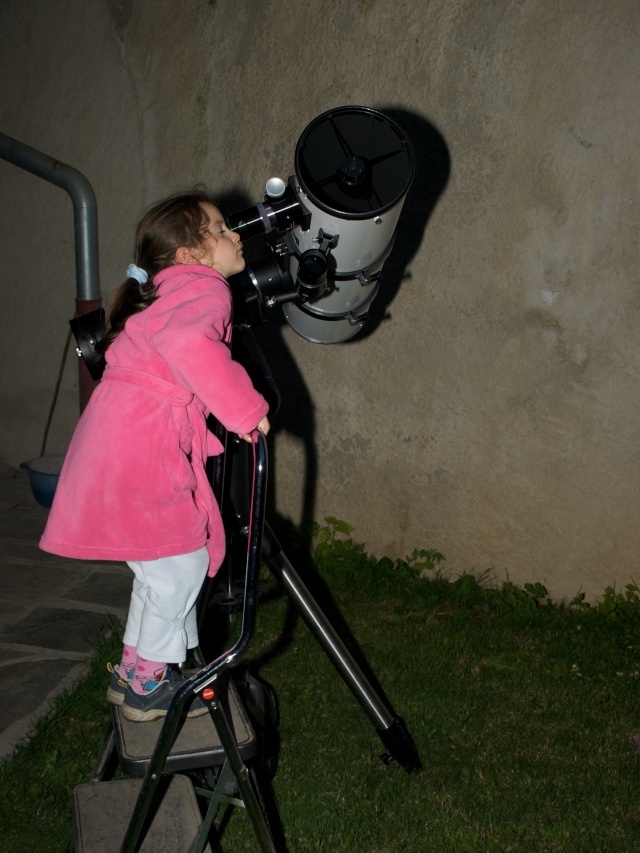

La plus petite (bon la photo n'est pas géniale, j'avais peur qu'elle bascule sur le télescope mais je ne voulais pas non plus que les sœurs la tiennent. :)) :
