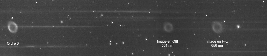

Voilà deux classiques, des nébuleuses planétaires imagées au réseau bonnette.
M57:
On voit bien que l'enveloppe Halpha est plus étendue que celle en OIII.
Et NGC 6826, Blink Nebula, dans le cygne:
Là, on perçoit une image de plus en OIII.
Environ 50 poses de 8s pour ces images.
Phil

Pour la Lyre où on voit bien du coup la répartition des éléments dans l'anneau.
Pour la blink, la forte image en OIII correspond bien à la couleur bleu/vert telle qu'on la voit.
Dis-moi, Maîte, l'image à gauche de OIII sur la blink ne pourrait-elle pas être la raie H beta à 486nm? ^^
Tu n'as peut-être pas tort... J'avais jugé que la seule assez lumineuse à proximité de la grosse OIII devait être sa petite soeur, mais vue la résolution (basse) que j'ai, elle a des chances d'être mélangée à l'autre.
Une mesure rapide me donne dans les 487 nm, donc, ça tend à indiquer que tu as raison!...
Phil
-Et d'ailleurs, tu parles de répartition des élts dans l'anneau, mais je me demande si cela reflète une véritable répartition (les H plus loin que les O), ou si c'est plutôt dû à la plus grande difficulté qu'a l'étoile centrale à exciter du O dans la banlieu lointaine de la nébuleuse... On trouve les 2 interprétations dans la littérature...
-Et on aurait plutôt la répartition inverse dans l'image de 6826...
Phil
Les OIII sont trop proches pour être dédoublée vu la distance entre 500-501 et 656 sur ta photo, ça correspond bien à H beta je pense...
Sur le coup de l'excitation par contre, je dois avouer que ton explication se tient aussi ^^
Et c'est vrai que j'avais noté la répartition inverse pour la Blink, mais l'abondance aussi semble s'inverser... Bizarre...

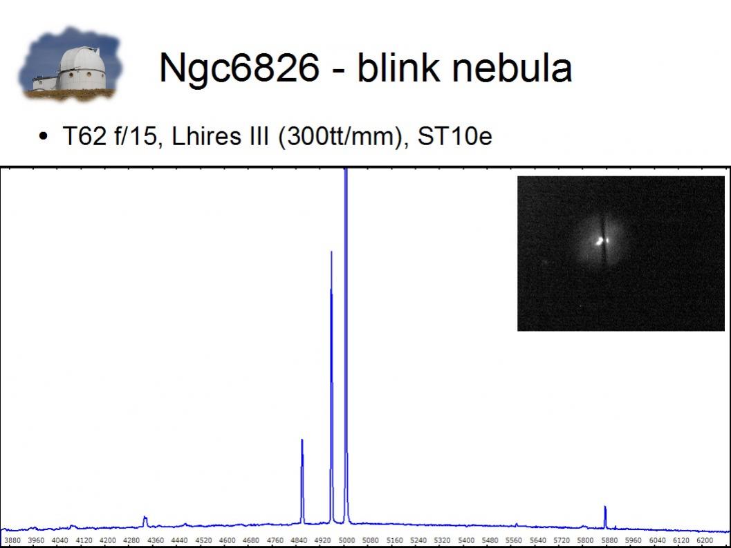

J'avais fait un spectre de NGC6826 l'année dernière avec un Lhires III (réseau de 300tt/mm), centré sur les raies [OIII]. Image ci-dessous.
Je l'ai refait dernièrement avec un spectro echelle qu'on est en train de concevoir, l'avantage étant de pouvoir enregistrer un plus large domaine spectral. La résolution est aussi meilleure que le Lhires III avec un 300tt/mm.
Voici la mesure de aires des raies (après correction de la réponse instrumentale) en prenant H-beta comme référence:
H-alpha, 6563: 1062.7
[OIII], 5007: 23.1
[OIII], 4959: 7.4
H-beta, 4861: 1.0
