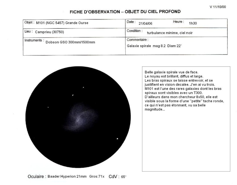

M101 encore une galaxie spirale...
Gautichr
Allez encore un dessin, on a ici une galaxie spirale vue de face où trois bras spiraux sont visibles.

Très beau dessin Gautirch :cool: Et puis la présentation est aussi beaucoup soignée.
Tu dois avoir un ciel assez pur pour pouvoir voir ça (enfin de mon côté le ciel est plutôt orange donc je ne sais pas trop ce qu'on peut voir ou pas :cry:).
Petit bémol (mais alors vraiment tout petit, on va dire que je chipotte), y'a une étoile qu'est quand même pas mal déformée. C'est pas super important mais essaye de les faire toute plus ou moins ronde, surtout quand y'en a peu sur le dessin.:be:

Oui, Astrofan, c'est le détail qui tue!:be:
Je me suis aperçu trop tard. je vais arranger ça, tout à l'heure, vite fait.
Il faut effectivement un ciel bien noir pour voir cela même avec un T300.
En tous les cas, la première fois que je l'ai vu avec un 300 sous un ciel bien noir, je ne pensais pas voir ses bras spiraux, cela était une surprise. Avant, je l'ai toujours vu comme une grosse tache floue bien ronde avec un centre diffus bien brillant quand même.
salut et très bien en effet.
Toutefois, avec un tel instrument et un ciel "noir et turbulence minime", on devrait observer quelque chose d'un peu plus fin, de mieux résolu.
En effet, cette belle galaxie est remarquable pour la finesse de ses bras et les nodosités généralement bien visibles qui les ponctuent. C'est notable au niveau du bras "en bas à gauche" et celui à l'opposé "en haut à droite" de ton dessin.
tout ça pour dire qu'il faut chercher le "détail dans le détail", dans la limite des possibiliés offertes.
bon, remarque à minimiser, bien personnelle à prendre avec des pincettes et sans se formaliser,

Salut Serge.
Tu as peut être raison, je pense que "ciel noir" est peut être exagéré, car j'ai remarqué une très legère lueur à peine perceptible.
Cependant, il faudrait que je la regarde mieux, il y a peut être des détails qui m'ont échappé. Merci, de tes conseils.
Serge, je te trouve bien sévère avec Gautichr ! Ce dessin me paraît très réussi. Ne pas oublier que M101 n'est pas la plus facile des galaxies, avec sa grande étendue et sa faible luminosité surfacique...
Sinon, Gautichr, peut - être devrais-tu essayer un grossissement un peu plus fort, qui rendrait l'image un peu plus contrastée. (disons 150 fois ?)
Salut fvb.
Les détails risqueraient de s'estomper à un plus fort grossissement. La galaxie sera plus grande mais plus floue et plus sombre.

Pas d'accord : en poussant le grossissement (dans la limite du raisonnnable bien sûr), on augmente le contraste ce qui fait apparaître le fond du ciel plus noir et rehausse le niveau de certains détails.
Je ne compte plus les observations et dessins que j'ai faits avec des grossissements très élevés, même en ciel profond.
Bien sûr, M101 est un objet pale et étendu, mais à mon avis, 150 fois c'est largement faisable avec un 300.
meu noon, pas sévère, loin de moi cette idée !!!!
juste un p'tit avis qui ne retire rien au dessin présenté, un peu comme ton conseil judicieux de tenter de plus forts grossissements (et qui aurait certainement aidé à voir les nodosités-hé-hé...)

super déssin!:b:,M101 est l une des galaxies les plus difficiles a déssiner,car elles comportent de multiples détails,parfois en limite de vision direct:(;comme le dit fvb,il faut grossir ,ou utiliser un filtre(CLS.....)ça aide!;)
