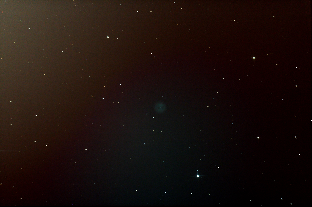

eh oui, jugez-en plutôt:
bon hier soir, conditions difficiles: la lune et le non-autoguidage
donc pour avoir un peu de signal des poses de 40s à 1600iso sur le 400D non défiltré au foyer du SW 200/1000
et depuis un mois, cette excroissance de rouge en haut à gauche dés que je pousse un peu les niveaux
traitement Iris et Photoshop
je pensais à la pollution lumineuse, mais que je vise le Sagittaire ou la grande Ourse, c'est pareil
de mème si je tourne l'apn
des idées?
comment traiter?
une commande spéciale sous Iris?
en balance rgb je prend en rouge: 1.624 , en vert 1 , en bleu 1.181
est-ce correct?

Ah oui, ça change beaucoup!
Mais il reste quand même une zone bleutée au centre.
Tu pourrais nous poster un flat pour voir?
elle n'est pas facile a sortir M97, c'est deja de pouvoir la sortir.
je pense que le retrait du gradient peu etre perfectible, il reste une espece de vignettage qui aurait du etre supprimé par le retrait
bon je crois avoir essayé tous les réglages de la fonction "retrait du gradient"

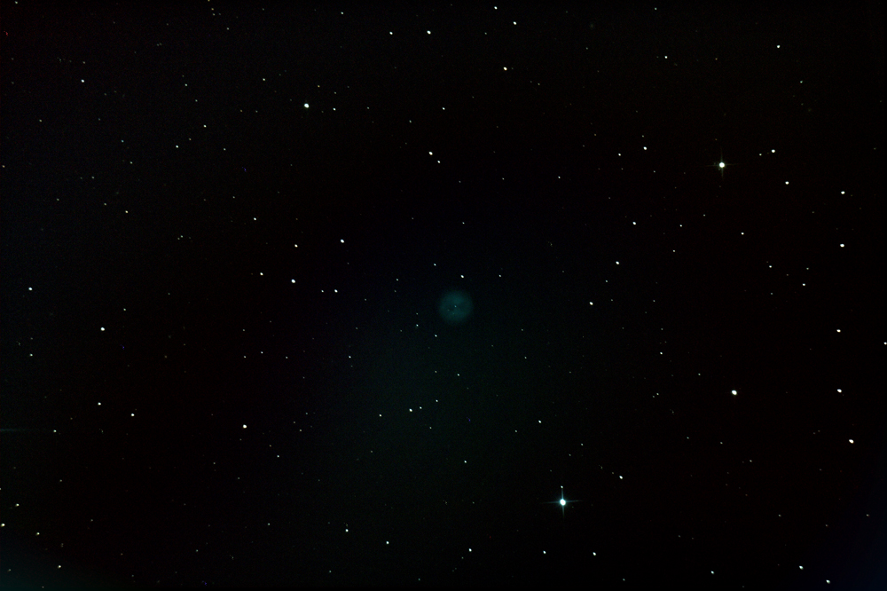

Lasilla, mes flats ont été simplement pris sur une portion de ciel uniforme en plein jour à l'opposé du soleil avec un temps de pose 1/100 s 100 iso ouvert à 5
j'ai pas de boite flat
il faut que je m'en fasse une pendant les vacances
C'est mieux là.
On voit moins la zone bleuté qu'on voyait sur le traitement précédent.
Par contre, j'ai l'impression que tu as également perdu en signal sur la NP...
C'est beaucoup mieux !
Mais shooter à coté de la lune c'est pas très bon avec un APN sauf si tu mets un filtre Halpha ou autre qui bloque tout signal extérieur.

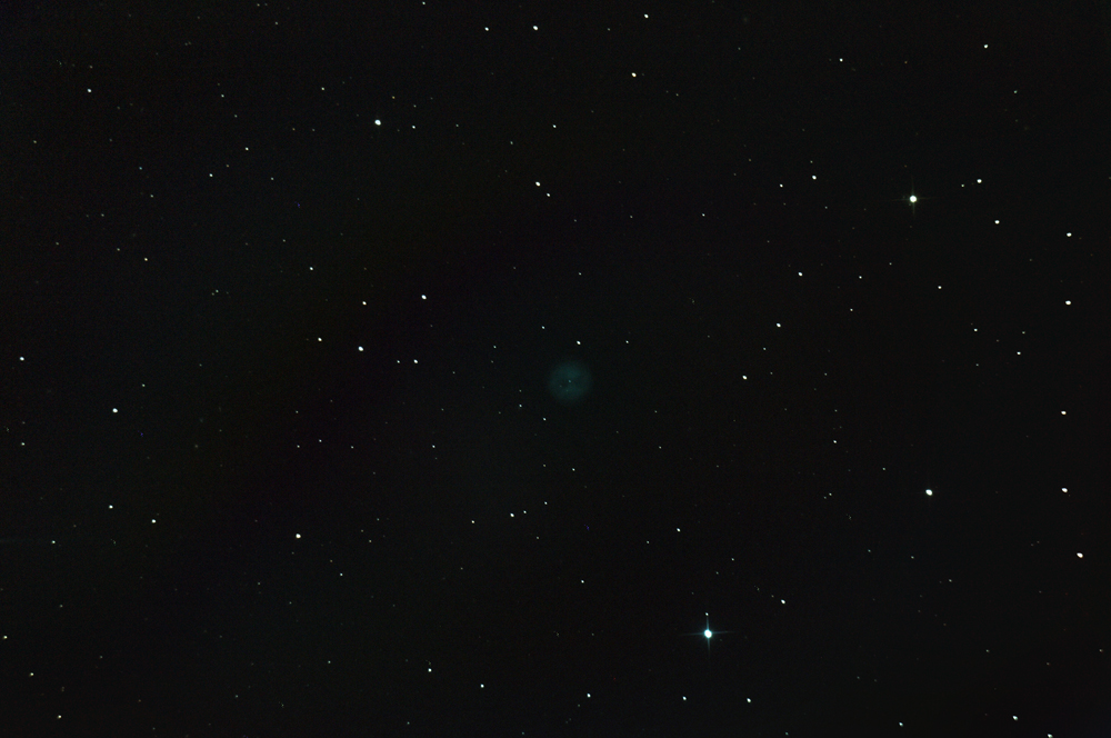

le dernier retrait est mieux mais tu devrais obtenir qq chose qui ressemble plus a ca:
quelle est cette diablerie?!!
comment as tu fait?
