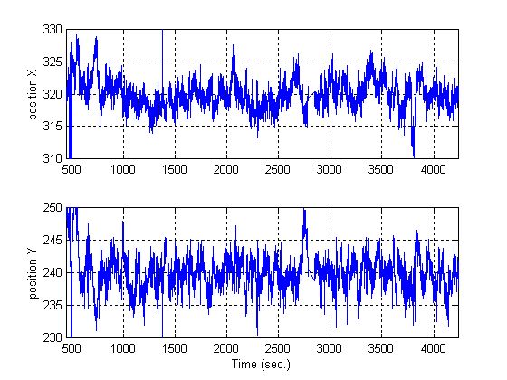

A quelle précision arrivez-vous en autoguidage ? dérive maximum de l'étoile guide en arcsec ?
moi je suis à environ +/-6 arcsec mais je suis sur qu'il faut que j'améliore ce point !

2/ Tu mentionnes +- 6" de dérive de l'étoile guide ? Es tu certain ? car cela me semble excessif au vue de ton image. Mais c'est possible.
Comment as tu obtenu cette valeur ? Pour en avoir le coeur net il faut enregistrer ces dérives pendant l'autoguidage.
Avec un bon réglage du soft de guidage et même avec une monture trés moyenne, on maintient l'étoile guide dans un cercle de +- 1 " ou +- 2".
Enfin cela dépend de pleins de facteurs dont la charge, l'équilibrage etc...
C'est encore correct avec ta lunette (moins de 1 metre) et compte tenu de l'échantilonnage (que tu peux calculer).

+/6" c'est trop pour un autoguidage. Comme Christian, cela parait étonnant au vu des étoiles ponctuelles de ton image (au centre, hein...).
Perso coté autoguidage, j'ai au pire +/-0,8" max avec une focale de 3,9m.

Pour l'autoguidage, j'ai réalisé un logiciel maison qui fait l'autoguidage sur la prise ST4 de l'EQ6 avec une VestaPro et 1300mm de focale guide (Orion Apex 102mm). J'enregistre toutes les dérives et je posterais ce soir un graphe qui montre l'évolution de la position de l'étoile guide en fonction du temps, mais je viens de vérifier et je trouve bien +/- 7pixels soit environ 6arcsec.
Obtenir 1 ou 2 arcsec reviendrait à garder l'etoile guide (enfin le controide calculé) sur environ 1 à 2 pixels (avec mon installation), cela me parait délicat car rien que la turbulence de l'étoile donne des variations de cet ordre de grandeur.
A moins que je ne filtre mes mesures, je vais réfléchir comment améliorer mon soft... Si vous avez des idées !

J'ai mis le résultats de ma dérive,
qu'en pensez-vous,
suis-ja à côté de la plaque ?
