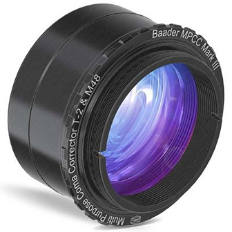

Auquel tu rajoutes un correcteur de champ baader MPCC à 125 euros, car le capteur du 350d est quand même grand :
http://www.astronome.fr/produit-correcteur-de-coma-baader-planetarium-mpcc-873.html
Le baader est correct pour des F/D > 4.6, le televue parracor est mieux mais 2x plus cher.
