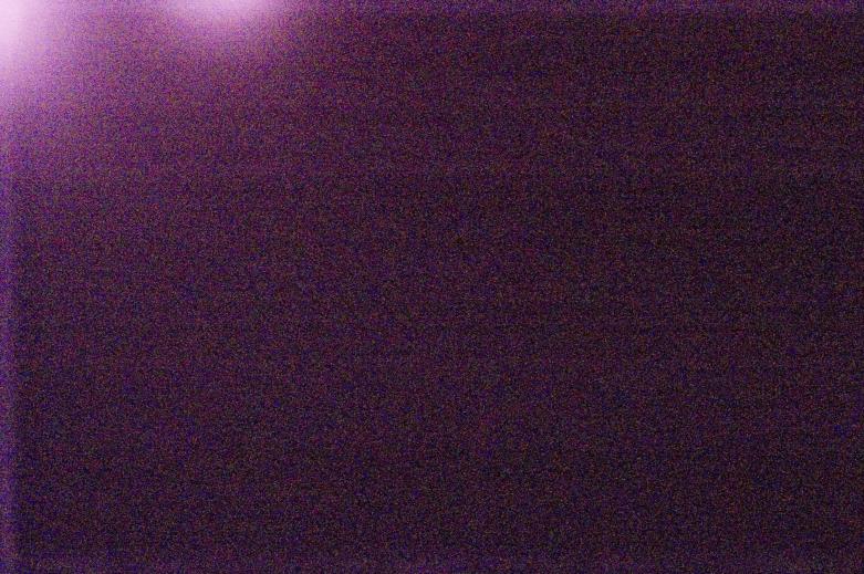

et non le format NEF (raw de nikon) n'est pas brut de brut il y a un traitement effectuer pendant l'enregistrement. Je possede moi même un D70 et nikon a pour moi les meilleurs boitier pour la photo mais il n'ont pas pensé au astrophoto :confused: cela n'empèche pas de faire des clichés avec seul problème plus de traitement et temps de pose cour pour ne pas faire ressortir l'electroluminéssance du capteur (max 45 s).;)
45 s de pause max?!? Je savais que le D70 chauffait plus que le D50 mais pas à ce point!
Avec mon D50 des pauses de 120 à 180 s sont sans autre possible et jusqu'à 60s ont peut à la limite se passer de dark...
voila un dark de 100 sec
mais a côté de ça il y en a qui sorte des photo impec:

Oh! Je ne dis pas que c'est impossible de faire de superbe images avec du nikon! Sur le forum astrotreff.de tu trouve un petit noyau dur qui a défiltrés ses D70 et D200 et qui aligne vraiment de superbe clichés, mais a boulot égal entre du canon et nikon en astro y a pas photo, si j'ose dire ;).
Par contre c'est sûr le D70 chauffe bcp plus que le D50 j'avais environ la même chose pour du 180s cet hivers (bon il faisait -10°C)...
