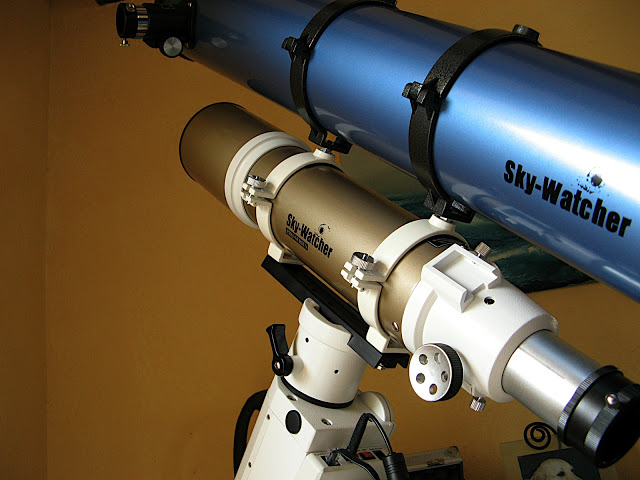

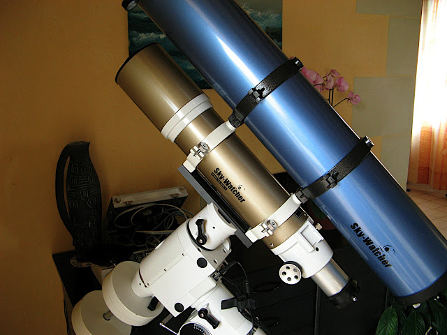

j'ai fixe la queur d'arronde sur celle de la 80ed et cela ne semble pas bouger.Je suis ouvert a toute suggestion,mais deja,est ce realisable avec un 114/900 d'autoguider?
IMG_1053.JPG?imgmax=640
IMG_1054.JPG?imgmax=640

Monté comme ça tu as forcément des flexions, ne cherche pas plus loin la source de tes problèmes. Il faudrait en effet envisager d'acheter une petite lunette guide parce que là, c'est gros!

Ton 114/900, assez lourd, est fixé sur la lunette via deux boulons qui se plient inévitablement un petit peu sous le poids du tube. Le tube imageur et le tube guideur ne sont donc pas totalement solidaires l'un de l'autre. L'autoguidage rattrape alors l'effet des flexions qu'il voit dans le tube guideur, si bien que du côté du tube imageur, ça fait n'importe quoi :)
La surplatine de fixation vendue par Utnerlinden assure une bien meilleure liaison entre les deux, avec une lunette plus légère en prime.

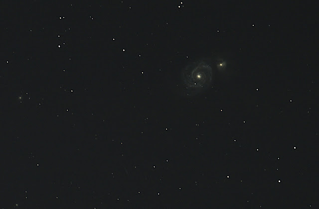

ca a marche avec mon petit bricolage.J'ai fait 10 photo de 3mn de M51 (+4 darks),j'en ai garde 7 sur les 10 et voila donc ma premiere photo autoguide.
essai%206%20%281%29.jpg?imgmax=640
Du coup,je vais pouvoir augmenter le nombre de poses.Ca m'ouvre d'autres perspectives.
