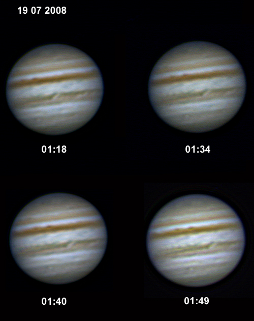

Bonjour Gerard33
Magnifique série, vraiment remarquable niveau détail et traitement mais avec quoi tu l'as enfoncé ce clou ? ;) J'aimerais un peu plus de détail sur la technique... possible ?

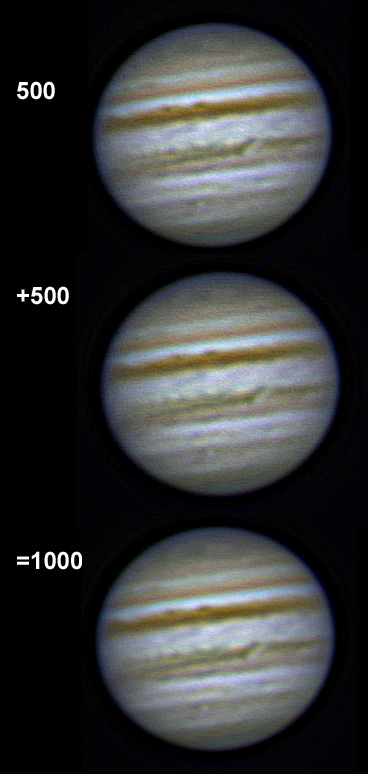

merki
eh bien avec une SPC900 ==> 5cm tirage ==> oculaire 10 ==> SW 200/1000
en moyenne 1000 images à 5 im/s
puis Régistax, Photoshop pour le montage, et Imageready pour l'anim
le tout saupoudré d'une nuit de pleine lune
le moment idéal pour caresser Jupiter
Celle de 1 H 49 est très bien définie (manque peut-être un chouille de récallage de la couche bleue et un très léger gaussien pour lisser un peu), encore mieux que la précédente série ! Toujours en progression, bravo Gérard. De toute façon, faire beaucoup mieux à la Toucam va être maintenant très difficile...
Albéric
C'est vraiment très chouette. Encore un encouragement à faire du planétaire avec mon GSO 200/1000. Mais (grrr !) Jupiter est si basse et les arbres près de chez moi si hauts qu'il faudrait que je déménage mon attirail pour envisager qqchose et j'ai... la flemme. :rolleyes: Alors je me délecte des images des autres. Mais quelles images ! :cool::)
Tu va finir par l'user à force :be: j'aime bien celle de 01h40 : le traitement est plus doux.
A+,
fred
bonjour Gerard 33
trés belle serie d'images
tu aurais peut-être pu travailler à 10 images/sec. car 1000 images à 5 images sec. ça fait un avi de plus de 3 minutes ,durée suffisante pour entrainer un bougé du à la rotation
de jupiter

bonjour Olivier
tu as raison, mais mon portable est ancien avec un débit usb trés limité
à 10 i/s il y a une perte de qualité évidente
mais, tiens, je vais de ce pas faire un essai: je vais couper l'Avi en deux et faire un traitement séparé des 2*600 frames
je reposte si c'est concluant
Olivier,
j'ai traité les deux parties égales de l'avi ainsi que le complet avec exactement les mêmes ondelettes et histogrammes rgb
c'est pas évident
edit: la première peut-être
pas évident en effet,de plus en ayant coupé l'avi en deux cela fait apparaitre un peu plus de bruit (moins d'images compositées)
as tu appliqué le même traitement au niveau des ondelettes ?
car sur le 1ere on discerne plus de details entre les deux bandes principales
j'ai vraiment pas eu de bol hiers soir avec les nuages, ta 01H40 pete bien, y a bon !!!
c'est quoi un "nuage"?
ha oui! c'est comme de la ouate, quand on traverse l'estuaire de la Gironde
j'ai vu ça une fois
j'avais eu très peur
plaisanterie mise à part, cela danse beaucoup sur l'écran ce soir
je vais me taper une bière chez le voisin histoire que le tube refroidisse!
j'ai fait pareil partout
j'ai ensuite essayé de le recouper à 800 frames
pas parlant tout ça
le prochain coup
déjà, à mon indice qualité perso, j'ai tout pété ces derniers jours :be::be:
Olivier,
c'est pas évident
Ben c'est tout bon tout ça avec un ptit lissage :

excellentissime, il marche bien ce SW200! juste certaines un peu surtraitées, je préfère les plus douces
bon boulot en tout cas

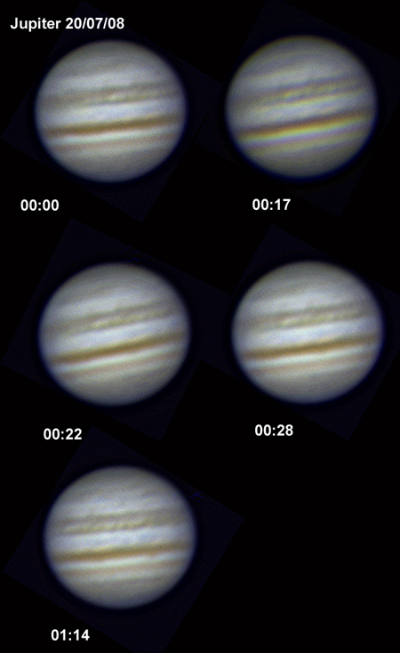

Même constat pour moi hier soir, trop de turbu, j'ai jeté l'éponge à 1 H 00 du mat.:(
Gérard, juste un petit conseil, il faut régler le gain de la webcam à au moins 70-75% pas moins afin d'éviter les artéfacts circulaires visibles sur la dernière série. ;)
Albéric
t'inquietes Hervé, t 'es pas le seul !! ce n' est que partie remise
les jours se suivent mais ... ne se ressemblent pas :
Tu enfonces trop le clou là, la précédente série et bien meilleure et tu le sais, de plus j'ai le sentiment que tu peux tirer encore un peu plus de cette précédente série ;)
En tous cas bravo pour ton investissement sur juju et les belles images que tu nous proposes.
