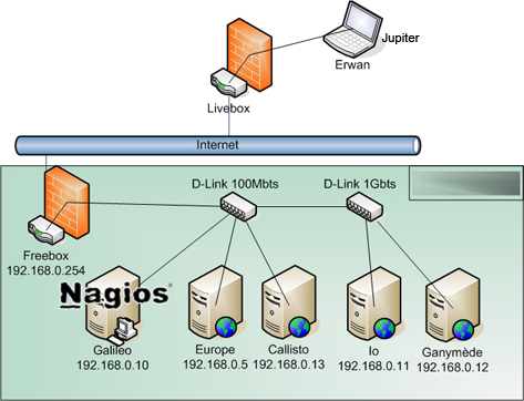

Alors je tiens à préciser que je participe uniquement d'un point de vue technique au projet.
C'est Elegac le magicien de Terragen, qui a maintenant assez d'expérience avec le logiciel pour générer des images incroyables, comme le "test" que vous pouvez voir là.
Moi, la seule chose que je fais, c'est de mettre à sa disposition la puissance de calcul des 4 ordinateurs de la maison (qui ne font rien la plupart du temps), et de lui donner un contrôle total sur ces machines comme s'il était chez lui.
Ca nous donne le schéma suivant :
Le gros problème ce sont les performances différentes des PC, ce qui donne des vitesses de calcul hétérogènes. C'est Elegac qui devra encore gérer ça.
Enfin quel que soit le résultat, moi je me serai bien amusé à mettre en place cette "grille de calcul".
