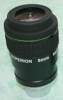

Je vends un oculaire Baader Hyperion 8 mm à l'état NEUF :)
En effet, je ne l'ai jamais utilisé, j'ai juste vérifié qu'il était en parfait état lorsque le transporteur me l'a apporté et j'en ai ensuite profité pour prendre quelques photos du matériel visibles sur mon site.
Raison de la vente: financement d'une caméra CCD d'occasion pour réaliser des photos du ciel profond.
Prix demandé: 99 € + frais de port VENDU
Photos et détails sur mon site:
http://www.skyimaging.com/vente.php
