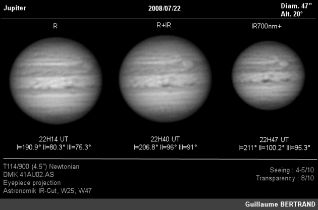

Salut tout le monde,
La nuit du 21 j'étais un peu frustré de ne pas avoir pu
sortir une image correct avec la DMK.... triste de
constater la supériorité des images à la TouCam Pro
dans des mauvaises conditions :
http://www.webastro.net/forum/showthread.php?t=33687
Hier soir, meilleurs conditions, très bonne transparence,
et turbulence assez variable de très mauvais à quasiment
correct...mais rien de transcendant tout de même.
J'ai donc retenté d'imager avec la DMK et j'ai été plus
qu'agréablement surpris résultats obtenu... je voyais sans
souci la GTR sur les brutes et même BA par moment...J'ai
aussi tenté d'imager dans l'infrarouge proche (IR700nm) ça
marche mais c'est limite...le manque de lumière commence à
ce faire sentir
Sinon pas d'images couleurs cette fois ci.... les images à
la toucam sont très moyenne, en tout cas pas montrable par
rapport au résultat obtenu avec le DMK.
Lieu : France: St Laurent sur Sèvre
Latitude : 46°57'34"N
Longitude : 00°53'30"W
Date : 23/07/2008
Instrument : T114/900 Paralux
Monture : Heq5
Seeing S: 4-5/10, assez variable..
Transparence T: 8/10, bonne
Vent : 0, Vent nul
Filtre : Astronmik IR-Cut, W25, W47
DMK 41AU02.AS
Logiciel d'acquisition : IC Capture 2.0
Vitesse d'obturation : 1/17s
NB images/s : >15img/s
Contraste : 30
Gamma : 100
Gain : 700
Nombre de Poses : 1800
Logiciels de traitement : Paint Shop Pro 9, Iris, Registax 3
La grande tache rouge est bien visible sur les 3 images,
ainsi que Oval BA (Red Spot Jr) qui à désormais dépassé la
GTR. Dans la zone équatoriale on peut voir quelques
festons... Je soupçonne un "rift" dans la NEB, au MC sur
l'image de 22h40TU. Sinon pas de trace de LRS, résolution
pas suffisante....
Amicalement,
Guillaume
Salut Guillaume
Raâââ^^aââ^^aâ^^ahhh (j'm'étrangle !) ;) !
Phénoménal ! :wub:
Là, je vais me coucher, c'est décidé, et je revend la webcam pour du 100 % visuel !
Superbe planche, total maîtrise de la chaine de prise de vue, et de bonnes conditions.
Grand Bravo !!! :) :)
Vincent
pas besoin d'un C14 avec la DMK, si le bouzin est bien collimaté ca pose pas de soucis. bravo Guillaume pour cette magnifique jupiter !!
d'ailleurs je suis en train de vous faire un comparatif spc900 et toucam P2 avec le mm setup et exactement les mm conditions....la difference est bleufante !!!!
Extraordinaire:o! C'est clair, nos 200 passent pour des pinkfloyd....:blush:
Que dire ci ce n'est que cela fourmille de détails, tu maitrises ton tube c'est indéniable!:cool:
Un grand bravo.
PS: Collim au cheshire+étoile??
A+;)
Oui ... filtre rouge (de préférence) ou vert peut être !
Très belle image, au taquet pour le diamètre !
Merci les gars pour vos commentaires très sympa !!! ;)
Oui Marc et Albéric, cette année vu la faible hauteur la capteur NB
+ filtre Rouge ou IR sont à privilégier... plus on va vers le rouge moins
les images sont affectées par la turbulence et inversement plus on va vers
le bleu plus les choses se complique...d'où la difficulté de sortir une
image bleu correct !!!
Après il y au aussi le diamètre qui semble jouer, plus on est petit moins
les effets dévastateur de la turbu se font sentir...
David,Ouais voici la tache rouge....coté certes plus intéressant et plus photogénique
que le "boring side" de Jupi comme dise les riquains !!! Bon et toi quand c'est que tu
va nous sortir une petite jupi avec ton C6 ??? Je suis qu'il y a moyen de faire de bon
truc avec ton bouzin !!!
Jubu, La collim ? ba non pas de prise de tête....depuis que je l'ai (ça va foutre les
boules à plus d'un....), ça fait donc 4-5 ans.... j'ai retouché la collim que 2 fois !!!
Malgré les multiples transport, vibration etc. ça ne semble pas trop bouger.
De plus je fait la collim à l'œil de jour....et je fait un petit check sur les étoiles
ensuite. Je suis tombé , optiquement parlant, sur un bon numéro c'est sur ;)
Amicalement,
Guillaume
