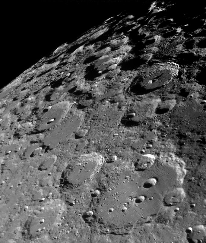

[ATTACH]4322[/ATTACH]
bon vieux newton 200/1200 (22 ans d age ,version IV!) sur eq 6
1er essai concluant avec PL1M +filtre jaune sur barlow 2.5 televue
un petit peu de turbu pour le fun:be:

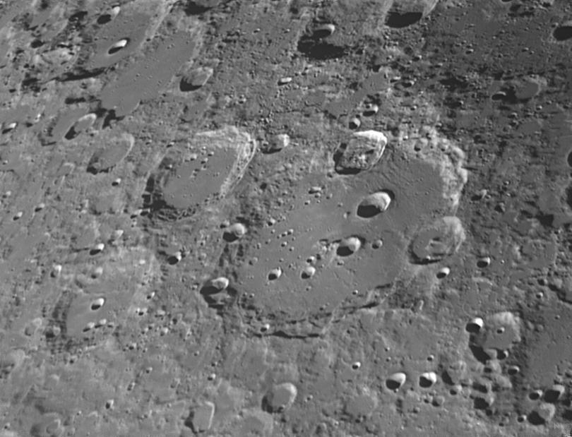

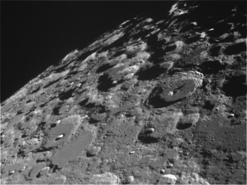

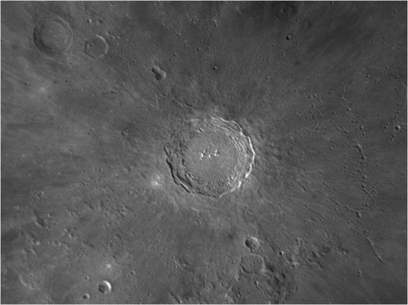

voila donc: clavius
schiller
copernic
failles hyginus et triesnecker
moretus
region du pole sud
cassini et les alpes
1000 im en 800x600 ttt registax 300im sur 1000
merci de vos commentaires
dominique
Une magnifique série, c'est plus que concluant !
Pas grand chose de plus à rajouter, le résultat est splendide, ça picote partout et le traitement est bien dosé à mon goût.
Albéric

Comme dit Albéric, très belle série! Vraiment sympa à regader:c'est tout doux et super détaillé!
Bravo!;)

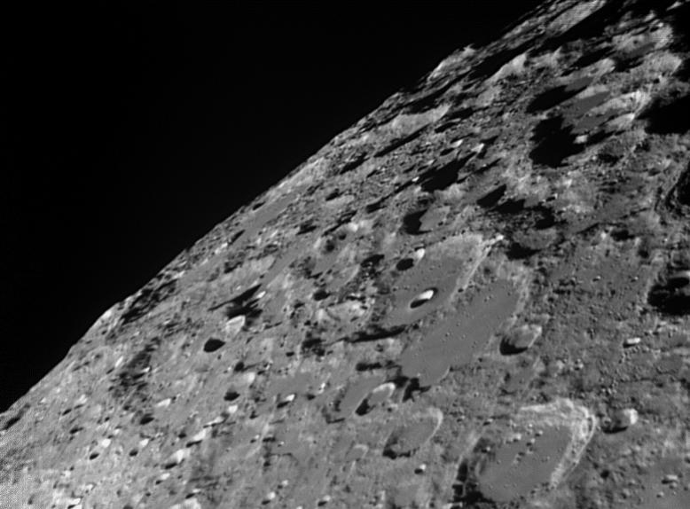

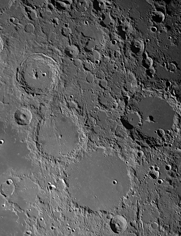

suite de la serie du 24juillet
toujours PL1M ttt registax
merci pour vos commentaires
dominique
