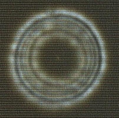

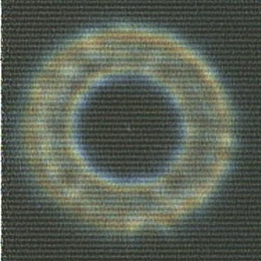

bonjour,
j' ai pris ces deux photos (avec une webcam couleur) d' un étoile au zenit, avec un Celestron 8, ancien modele (sans le goto, ni GPS)
la première photo est l' étoile défocalisée dans un sens, et l' autre dans l' autre.
je crois que je devrais avoir grosso modo les même traits autour du point central, alors que j' ai dans l' un des deux cas, un seul cercle sans cercles concentriques,
voici les photos :
quelqu'un saurait quel est le problème, et si il peut être résolu ?
merci à vous tous !
jean
Bonjour!
Pour une meilleure interprétation, quels sont le diamètre et la focale du Tuyau? Est ce un Newton?
A première vue, tes images sont bien rondes, pas d'astigmatisme visible (en tous cas à ce grossissement), et les miroirs ne sont pas contraints (pas de déformation en triangle).
Par contre, il y a un petit défaut de forme (sphéricité), ou un bord un peu rabattu, qui fait que dans un cas tu as un cercle bien net à l'extérieur, dans l'autre ce cercle irradie un peu comme un soleil.
Mais rien de bien grave je crois. Tes planètes sont-elles belles?
En tous la collim n'est pas en cause.
c' est un schmitt cassegrain 200 mm d' ouverture, et 2000 de focale.
Donc pas de possibilité de corriger ce problème, (à part repolir le mirroir... ;-) ) ?
et sinon, les nouveaux Celestrons sont ils mieux en qualité optique ?
là ou j' observe, dans le sud de la france, sur une terrasse, face à une colline, j' ai beaucoup de turbulances, probablement à cause de la colline, et peut être aussi à cause de la chaleur emmagasinée par le ciment de la terrasse...
mais j' ai fait quelques photos sympas de Jupiter.
en voici une :

a première vue, rien que du très normal car tu ne peux pas, avec un primaire non parabolique, avoir la même figure en intra et en extra focal.
La photo "unique" ne parle pas en soi, qui plus est, il n'y a rien de "pire" qu'une terrasse qui va diffuser la chaleur des heures après le coucher du soleil. Conseil : passe un peu d'eau sur la terrasse dès le crépuscule pour refroidir rapidement la chose.
Ensuite, être à flanc de colline n'est pas là non plus le mieux. Si tu est face au vent passe encore, tu va avoir un flux "laminaire" pas trop génant. Par contre, contre le vent, la coline provoque des turbulence, il vaut encore mieux être au sommet encore !
Il faut savoir être patient et attendre "la" nuit où tu va pouvoir régler ton telescope. Là sur une étoile entre x300 et x400 tu va observer les anneaux, leur équilibre, et focaliser de plus en plus jusqu'a arriver à la figure d'airy.
Je n'ai pas l'impression que ton tube soit fortement décollimaté non plus rassure toi.
Essaie d'observer la lune le matin, l'air est plus frais, souvent moins turbulent et, avant 6h, pas trop chauffé par l'aube !
Ce sera un bon juge de paix que la grosse sélène !

pour rajouter mon grain de sel, tes images intra extra montrent un des principaux défauts des SC : l'aberration de sphéricité. Ton système optique n'étant pas parfait (mais aucun ne l'est), il aura tendance à cause de cette aberration, soit à concentrer la lumière dans les anneaux secondaires, soit à la diffuser suivant que tu sera en intra ou extra focale.
Tu peux t'essayer avec tes images au format fit à les analyser via l'application Wroddier de F Lequevre, plus de détails et autres retours sur un C8 : http://www.webastro.net/forum/showthread.php?t=24791&highlight=roddier
et oublie la reprise du miroir car il faut reprendre le système optique complet, avec la lame notamment, ce qui n'est pas du gateau (normal c'est une lame).
