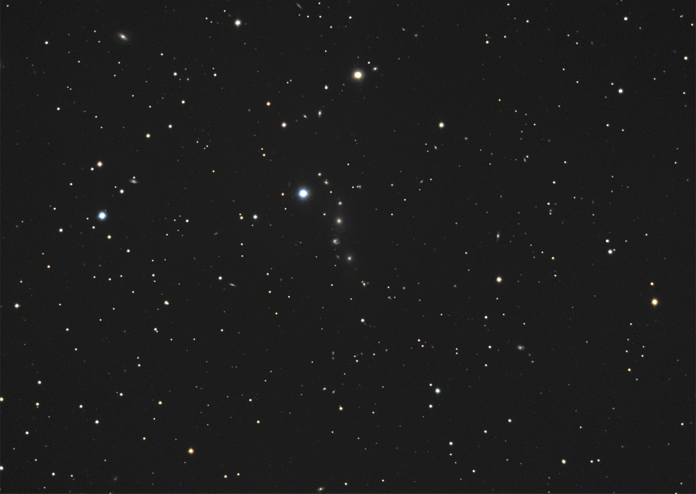

Il existe de nombreux alignements d'étoiles, mais les alignements de galaxies sont plus rares.
Quelques uns sont intéressants à imager.
Une chaine célébre, sans doute l'une des plus belles, est Shakhbazian 016 dans le Dragon. Egalement répertoriée Arp 330.
Une dizaine de galaxies de m 15 à 17 forment un alignement courbé sur le coté d'une grosse étoile de magnitude 9.2 environ (SAO 30113).
Cette formation est accessible aux possesseurs de gros Dobson (15 ou 16") selon observateurs Américains.
Je possédais déja cette image, faite avec une plus courte focale de 1200 mm.
Voici le même groupe imagé à 2 métres de focale.
Version C8 à F10 + Sigma 3200
Pose unitaire de 240 secondes. Fond de ciel = 2500 ADU.
Total 15 poses (1 heure).
Guidage ED80 sur G11 et Guidemaster

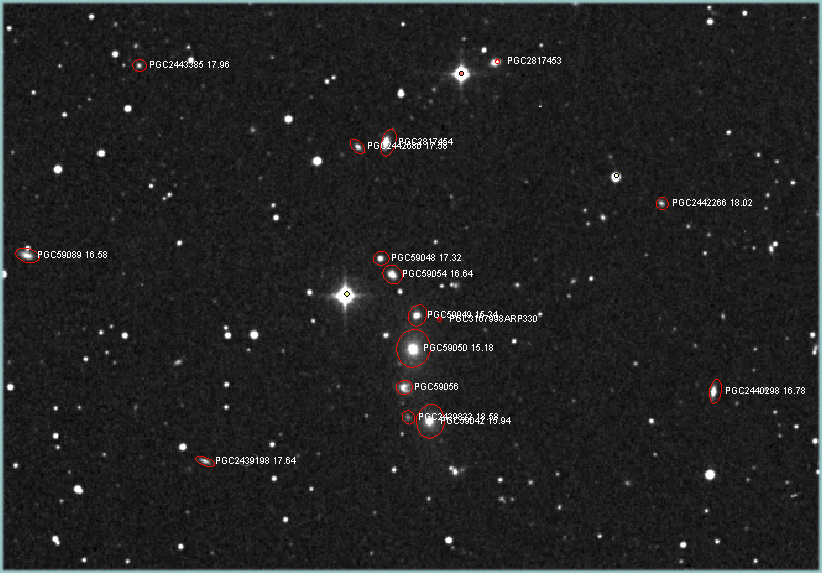

Ensemble du champ :
Image DSS :
Quelques comparatifs intéressants :
1/ Influence de la focale en CP.
A gauche image d'origine imagée à +- 1200 mm de focale et à droite avec 2030 mm.
Les détails ressortent davantage avec 2 metres de focale, la magnitude limite atteinte est un peu meilleure malgré un temps de pose limité à 60 mn :

PGC59056 est pas mal du tout avec la focale de 2 m.

ce petit alignement contrairement a la chaine de Shakhbazian, a l'avantage de rentrer sur un capteur plus petit.
un mieux a 2m de focale, mais ce n'est pas flagrant tout de mm.
Oui, avec 2 metres on sépare mieux les composantes et la forme des petits objets. La "virgule" formée par pgc 59056 est un bon exemple.
Si si, il s'agit d'une chaine Shakhbarian. Avec 2 metres de focale je pense que la chaine complete ne passe pas sur le capteur 1/2" de l'Atik. Il faut donc travailler au reducteur en perdant du détail, car la focale améliore bcp, notamment la séparation d'objets serrés et du détail dans la morphologie des galaxies (bien qu'ici nous ayons surtout de l'elliptique..)
Mais la lumiére est moins importante et il faut compenser un peu par de la pose.
