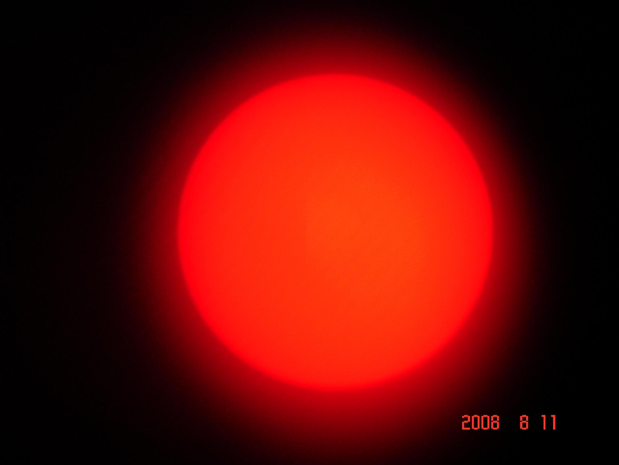

En ce qui me concerne, voilà ce que je vois (photo brute prise en afocal avec mon apn). Si vous voyez quelque chose dites-le moi, moi je ne vois rien ..) part que c'est rouge ! :cry:DSC05024.thumb.jpg.89f301d73888596dbe58c7d4346fe871.jpg
En ce qui me concerne, voilà ce que je vois (photo brute prise en afocal avec mon apn). Si vous voyez quelque chose dites-le moi, moi je ne vois rien ..) part que c'est rouge ! :cry:[ATTACH]4516[/ATTACH]
Patience Fred. En ce moment le soleil est dans sa phase la plus calme !!!! C'est normal que tu ne vois pas grand chose en ce moment.
Mais ne desespère pas, d'ici quelques mois, le soleil va remonter en activité. :cool:
La map n'est pas bonne...:cool:
D'abord, ne pas grossir ! Et surtout pas avec une Barlow (:o) sur le Kellner de contrebande fourni avec l'engin.
Tu dois sortir la granu et les protus avec le 20, de base.
Une mise au point soignée, très soignée, avec la vis.
Tourner très lentement ensuite la bague du Perot machin chose.
Dès que des granularités apparaissent, retoucher au besoin la map.
Le réglage change légèrement avec la montée en température. Ne pas hésiter à refaire les réglages (map + Bague...).
Quand c'est bien net, mettre un oculaire de focale plus petite, et re-régler la map (mais pas le Perot).
Le Kellner de 20 fourni permet de voir. Mais j'obtiens un meilleur résultat avec un Plössl Televue de 20.
Ensuite 13, et 7 (naglers).
Le 13 donne le meilleur résultat.:cool:
Le 7 permet de "détailler" (ça reste quand même pas très grand) les protus, mais il faut un ciel nickel, sinon, elles s'estompent.

ben oui, comme jeff !
TA mise au point et dans les choux !!!! Il faut s'appliuqer et être impitoyable sur ce point.
et pi les bons oculaires, ça aide aussi...
Si c'est pas mieux, alors l'engin est mort, déréglé, HS....
Serge
Beuuurk ! Pas belle l'image ! Si j'étais toi, je revendrai de suite le PST. Je t'en débarasse pour 50€ :be:
Sérieux... Si c'est ça que tu vois, c'est clair que le réglage n'est pas du tout bon ou que l'oculaire est misérable.
On peut voir une très belle image dans un PST, après ça dépend de l'oculaire !
J'ai déjà mis l'oeil dans un PST, l'image était très bien définie, pas de problème :)
Mais c'était avec un oculaire Baader Hypérion 13 mm puis un Hypérion 3 mm ;)
