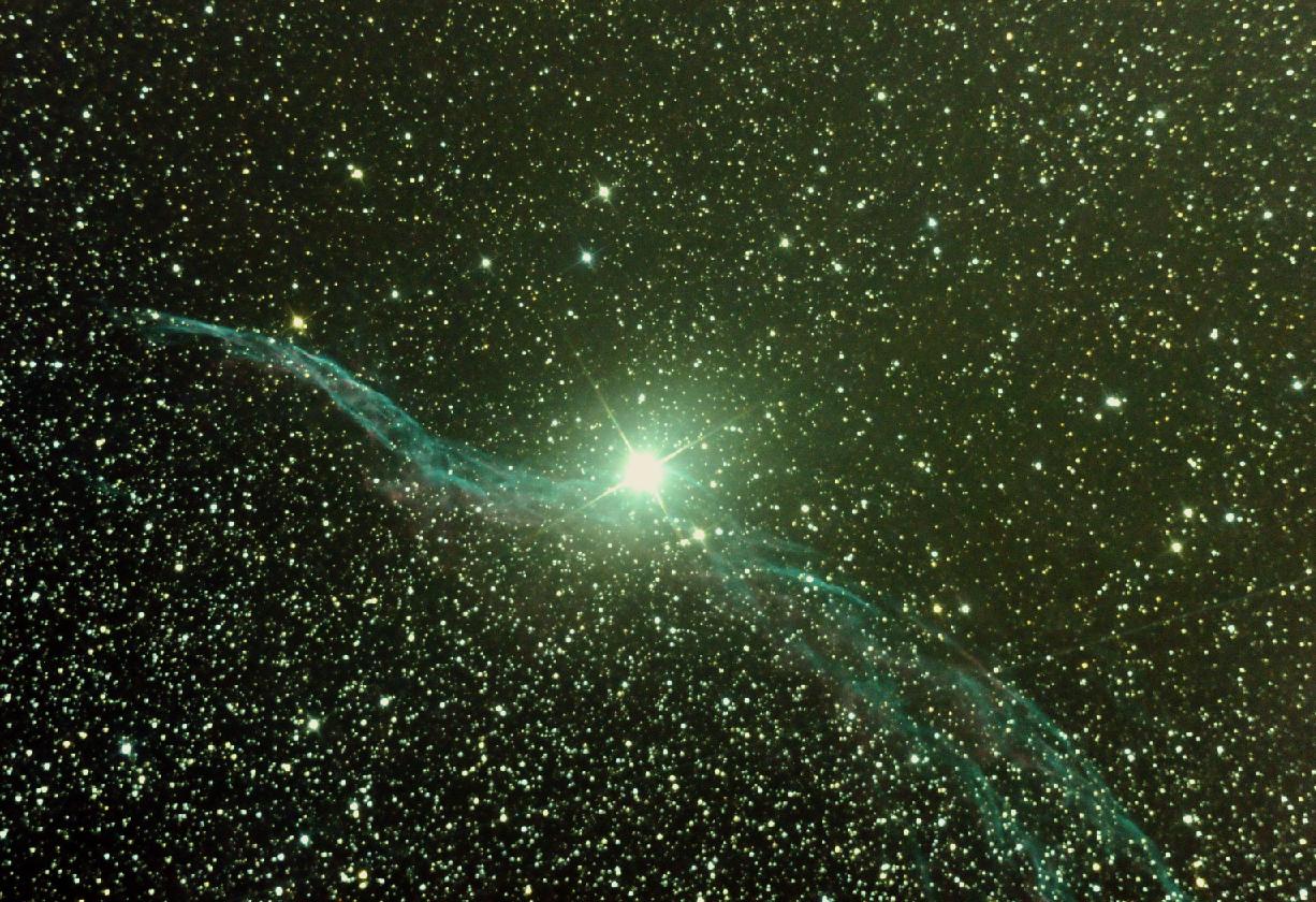

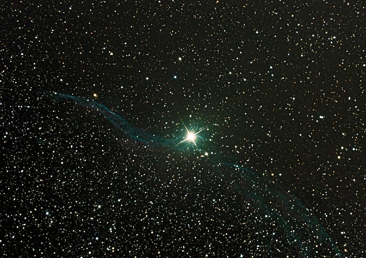

voici ma dernière photos prise dans la nuit du samedi au dimanche
21 poses de 5 min au canon 350D non défiltré
Une bonne moitié des photos sont prises avec une lune génante et pas mal de bué sur les miroirs et quelque problème d'autoguidage
je suis pas trop arrivé a faire ressortir la nébuleuse si vous avez des conseil pour le traitement je vous écoute, ca fais un moment que je bataille avec cette photos.
merci Vincent

Elle est sympa ton image, avec un bon suivi. Le ciel un peu trop noir.
Malheureusement si la partie OIII sort bien avec ton capteur, le Ha lui est fantomatique, mais ça c'est lié au fait que l'EOS n'est pas défiltré
Hello,
elle est belle ton image, et c'est pas grave si le rouge ne ressort pas trop. J'aime bien aussi l'étoile et ses aigrettes fines et allongées : quelle map !!!
A+,
fred
merci Vincent
pour te dire ce que je pense, je préfère voir les dentelles comme cela, fantomatiques, diaphanes
plutôt que parfois avec un traitement de goujat, que cela fait plus toile de jute que dentelles!
c'est plus conforme à la vision dans l'oculaire avec le filtre qui va bien
J'ai fait un essai,simplement avec luminosité et contraste et là magie,elle est
très chouette ton image,rien d'autre à faire!.
Surtout ne cherches pas à avoir un ciel noir,mais sombre.Car ton ciel et noir,
le problème vient de là!.(le noir n'existe pas dans la nature.)
Hervé

Salut, voici la même image avec un autre traitement que-ce que vous en dite?
Meilleurs ou pire?
Bon cieux
Vincent
Il faut y'aller mollo avec les manettes!!.
Alors voilà, tu as surement Photo studio,oui un logiciel que Canon te remets avec
l'Apn.Tu vas dans luminosité contraste,tu mets la luminosité à +30.Après tu vas
dans ajuster les ton.Hautes =Moins 50%,tons moyens=+49%et Ombres à moins
9%.Après,ben c'est toi qui vois!.Mais tout doucement avec les manettes!.
Hervé
T'inquiète pas Hervé moi aussi je la trouve un peu trop "artificielle" mais c'est juste que j'ai essayer de nouveau script avec toshop.
Merci pour les différents paramètres pour les réglages je vais suivre tes conseils.
Vincent

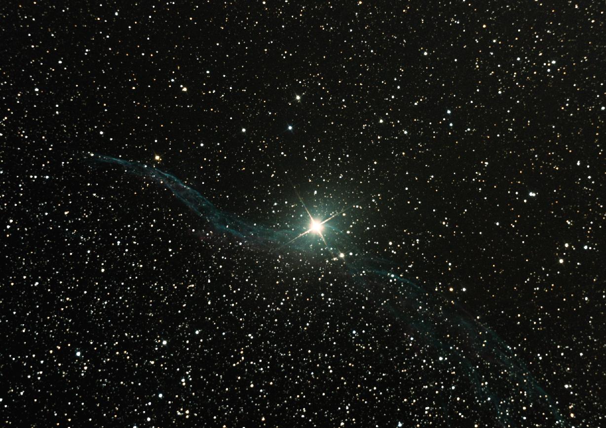

Voici la dernière avec juste des retouches au niveau de la luminosité et des tons foncé/clair
Les masques vectoriel:?: connais pas peut etre un peu trop compliqué pour moi mais si vous avez un bon tuto je suis preneur
Vincent
Fildefer,tu n'as pas fait ce que je t'ai dit!.C'est dommage.Je viens d'essayer
avec d'autres logiciels et bien le plus facile et le meilleur résultat,c'est celui que
je t'ai conseillé.Voilà!.
Sinon,laisses la de coté et tu la reprendras plus tard.C'est aussi une bonne
solution.(Je le fais souvent et ça marche.)
Hervé
Si j'ai essayer de suivre tes paramètres avec photoshop mais j'ai du me planter:confused: je vais m'y recoler et essayer de pas me planter.
Tu sais je comprend vite mais faut m'expliquer longtemps :be:
