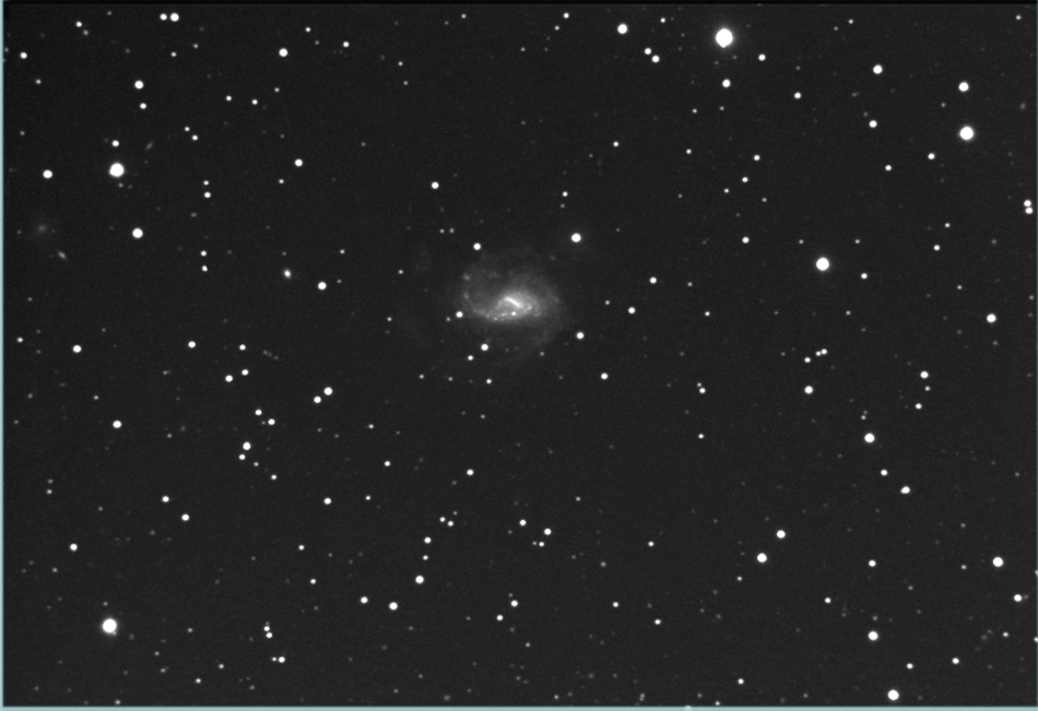

Je vous propose de découvrir cette petite galaxie également située dans le Dragon.
Ngc 6140 mesure 2.1' en apparence (6' avec les fines extensions), distante de 50 millions d'AL, magnitude globale 12.2 et magnitude de surface 13.5.
C'est une spirale barrée SBc, dans une phase assez avancée.
Elle présente une structure curieuse, perturbée dans un passé "récent".
Sa barre est décentrée et des spires se traversent mutuellement.
Des régions HII témoignent de la formation d'étoiles (couleur rosée visible sur des images RGb.
Visuellement faible, elle apparait au Dob de 254 à F4.5 sous forme d'un halo sans structure apparente et sans noyau (source observateurs US).
Image faite fin de semaine derniére, au C8 à F10 + Sigma 3200 en bin 2
29 x 180 secondes soit +- 90 mn
Fond de ciel à 4200 ADU environ.
Autoguidage 80ED + GM sur G11
Ecart de l'étoile guide +- 0.3"
Echantillonnage imageur = 1.7" arc/pixel
Les spires sont faibles et difficile à "sortir" au 200 mm.

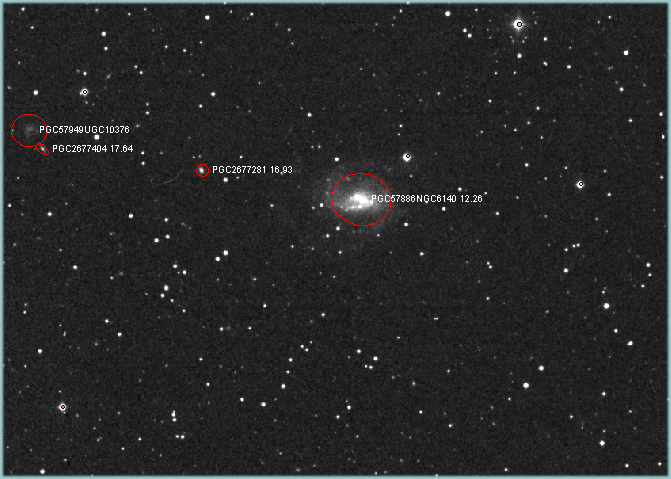

Image DSS avec repérage :

quelles extensions!
après avoir vu la référence, je suis revenu sur la tienne où sont présentes toutes les extensions malgré le diamètre beaucoup plus petit
bravo

Ca passe bien à 2000 mm de focale avec ta nouvelle monture :)
Belle image une fois de plus :)
tu t'en tire bien avec ton C8
Le C8 c'est une bonne bête, il lui faut une bonne collimation, même en CP, à vérifier de temps en temps (mais ça ne bouge pas trop).
Un C8 ça va pour tout mais ce n'est spécialisé en rien..
En CP il donne des resultats corrects. Il arrive vite à température et la MAP bouge trés peu au cours de la nuit.
Il ne faut pas hésiter à exploiter ses possibilités, au minimum à F6.3
Hé bhen dis-donc t'as encore frappé fort cette fois-ci, en bin 2x2 ca rend bien, je pensais que tu allais perdre en définition mais à 2m de focale le C8 s'en sort très bien.
Je pense que c'est normal. Avec un échantillonnage de 1.7 en bin2 ça reste correct compte tenu de la turbu.
En général sur un site exposé à la turbu on ne peut pas vraiment exploiter une résolution inférieure à 1", ou même 1.5".
Donc, sur le plan résolution, travailler en bin1 ne sert pas vraiment à grand chose à cette focale, avec des pixels imageur de 6.7µ
Ou il faut bénéficier d'un "seeing" vraiment exceptionnel, monter en altitude par exemple. Mais je dois faire au minimum 600 kms pour trouver une ch'tite montagne.. :be:
Le bin1 donne des images trés grandes. Ce qui permet de recadrer tout en conservant une image de taille correcte.
