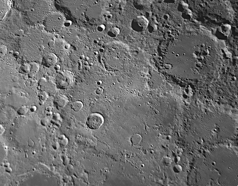

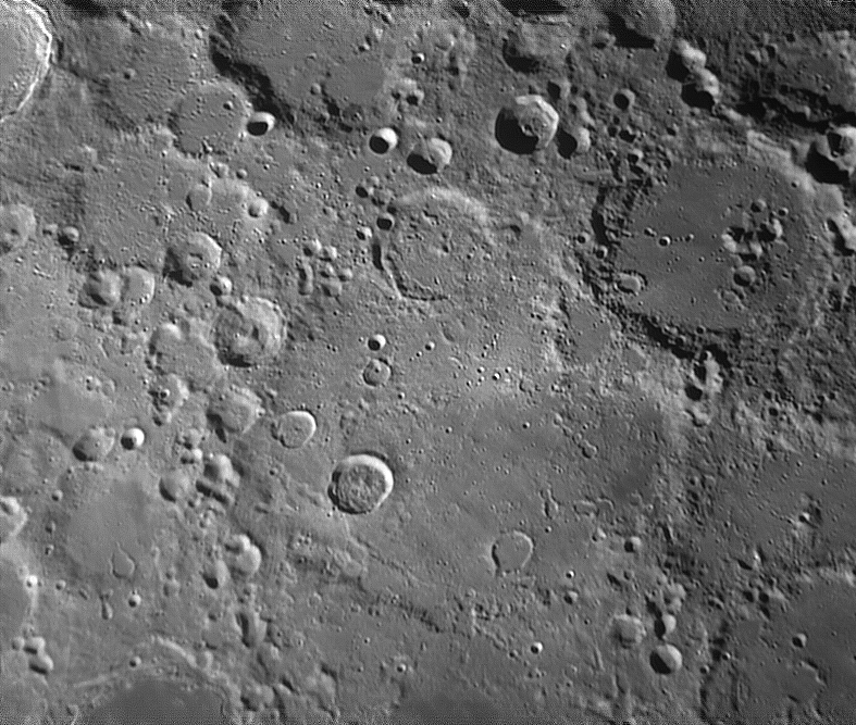

j y avais pensé et essayé de differentes manieres mais abandonné suite a des bugs avec registax ,nouvel essai plus interessant duplicatio d un avi avec virtualdub traitement des 2 avi selectionnés dans registax =1400x2 =2800images selectionnées 1000 ,resultat deslandres 1=1 avi ,deslandres 2=2fois le meme avi...
difficile de departager peut etre un peu mieux
deslandres 2
deslandres 1
qu en penses tu?
dominique
