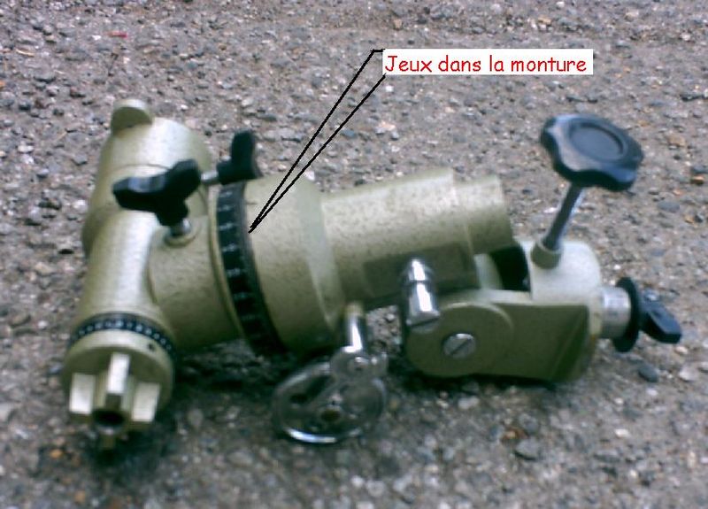

La monture d'origine de mon 114 prenait de plus en plus de jeu, donc elle devenait presque inutilisable :cry: (voir photo si dessous)
PS: j'ai fait une grosse faute sur la légende dans la photo :D

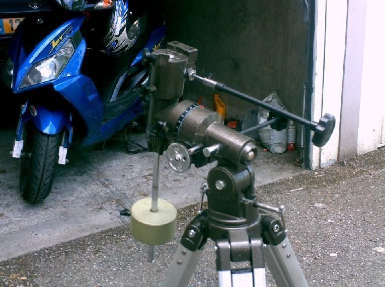

Ca y est, j'ai enfin trouvé une bonne monture pour mon 114 (merci J-paul pour ce don ;) ).

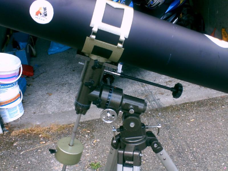

Vu la météo de ces derniers jours, j'en ai profité pour l'adapter et repeindre le tube :p
Elle est bien plus grosse donc bien plus solide :rolleyes:
En plus elle est équipée d'une queue d'aronde qui va me faciliter le montage :
Voili-voilou, reste plus qu'à tester sur le terrain, et c'est pas gagné :(
Comme je vous avais indiqué, j'ai repeind mon tube de 114, le problème, c'est à la moindre manipulation (lorsque je le range dans sa caisse), il y avait des rayures qui se formaient :( , la solution était toute simple, j'ai acheté un petit pot de vernis incolore et....... voici le résultat :
Super, plus de rayures et cerise sur le gateau, il brille comme un miroir de bordel :wub:

Mais ta monture, là, tu es sûr qu'en la démontant, il n'y avait pas moyen de supprimer le jeu? Ca ressemble à la vis de l'axe mal serrée, ça.
Mais bon, vu tous les géniaux bricoleurs qui t'environnent, je suppose que tu as du demander leur avis... :p
Arf, la famille s'agrandit!
Prunelle a déjà un grand petit frère :D
Par contre, le compagnon de la belle à fleurs est déjà trouvé... Ils partagent le même lit quand ils se voient (comprendre "la même monture" :D)
Non, je l'avait déja désossé, c'est l'axe qui c'est tordu à force d'y mettre une lunette en parallèle, voir sur la photo
