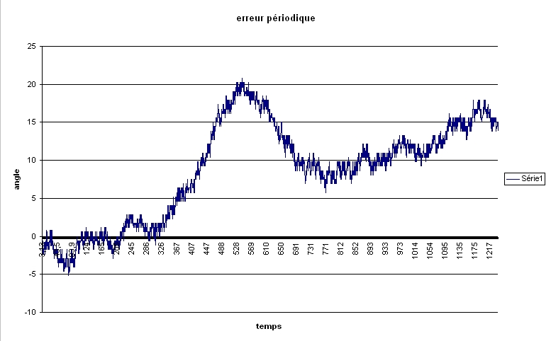

hier soir j'ai essayé de mesurer l'erreur périodique de mon HEQ5 avec astrosnap. Le graphique a été réalisé avec Exel. Je ne trouve pas du tout périodique la courbe. Je précise que j'ai pointé une étoile au zénith. Est ce que j'ai la bonne méthode, parce que cela ne ressemble pas du tout aux graphiques que l'on a l'habitude de voir. Peut-être dois-je le faire avec Iris, mais je n'ai pas trouvé comment faire.
merci
Aprsè 5min (300s) j'ai l'impression que ton système est parti en vrille... car si tu traces la courbe de tendance, la courbe est périodique en occultant la grande bosse située entre 300 et 600s.
N'as-tu ps eu un problème de glissement de frein de ta monture ?
Je pense que tu n'as pas appliqué la bonne méthode. Donc la courbe n'est pas correcte.

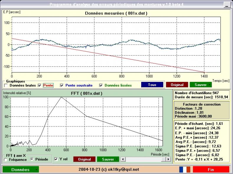

Je comprend pas bien le logiciel PEAS, j'ai du faire une erreur la première fois.

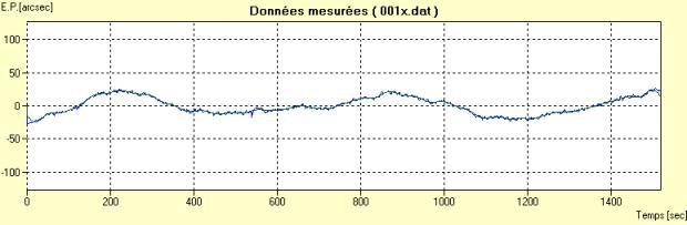

Voici la véritable courbe : ça fait du +- 25" d'arc. C'est pas terrible mais c'est toujours mieux que certaines courbes que j'ai pu voir. Qu'est ce que vous pensez de la courbe ?

Pas grave, cette fois ci je vois la courbe, trés douce, à +- 25" environ.
Peux tu passer également les autres infos (= le tableau chiffré en dessous et à droite de la courbe ainsi que la décomposition des harmoniques - c'est le graphe du bas avec les pics -).
Avis : A 1ere vue c'est une courbe trés calme qui ne doit pas être difficile à autoguider. Les pentes ne sont pas abruptes, c'est trés bon.

Voici l'image complète attachée au message ou disponible à l'adresse suivante : http://www.servimg.com/image_preview.php?i=27&u=11748675

Ok,
C'est donc une courbe "saine" , avec des harmoniques (petites pics à gauche de la courbe), mais dont l'amplitude reste discrete (<= 10% du total des écarts).
La vis fait un tour en 600 secondes.
Bref je confirme : une courbe à +-25", donc des écarts assez importants, mais trés doux, avec des amplitudes modulées sur de longues périodes supérieures à 150 ou 200 secondes.
Donc relativement facile à autoguider.
Certaines sections de la courbe sont suffisamment "plates" pour te permettre de poser sans guidage (exemple sur la courbe, entre 400 et 700 secondes), avec une focale assez courte (moins de 1000 mm) et avec un temps de pose unitaire intéressant (60 secondes par exemple).
